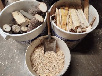

Hier mal nen paar Bilder wie Ich das mache. Brenn und Anmachholz befinden sich in ausgedienten 30L Leimeimern aus der Firma.

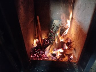

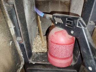

Dann mache Ich es wie oben bereits geschrieben - Anmachholz und Hobelspäne reinwerfen und dann mittels Gasbrenner großflächig von oben anzünden.

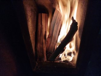

Kurz darauf kann man dann schon dickes auflegen, meist lege Ich noch ein Brikett dazu, was die Glut hält, wenn Ich wieder hoch gehe oder das Haus verlasse.
