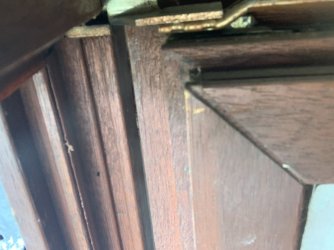

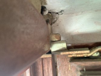

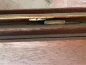

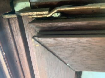

Ich habe ein sehr altes Holzfenster, das aufgearbeitet wird.
Zuerst muss ich es aber eingestellt bekommen, sonst kann ich nicht mit den restlichen Arbeiten beginnen.
Das Fenster hängt auf der Griffseite und miss beim Schließen angehoben werden.
Unten rechts ist es fest, oben rechts ist Spiel.
Ich habe versucht es zu dokumentieren und hoffe das reicht, war nicht ganz einfach alleine.
Vielen Dank an Euch, für Eure Zeit und Hilfe.
Liebe Grüße,
Tani

scheint ein altes Fenster von Meeth zu sein.
das Ecklager unten ist von oben in der Drehachse mit einem 4-er Imbus einzustellen,
am besten den Flügel dabei leicht entlastet,
oben im Bereich des Drehlagers gibt es an dem Flachstahl ein oder zwei Imbissschrauben.
Probieren und ebenfalls leicht entlasten beim Einstellen.

Vielen Dank für die Erklärung, ich werde es probieren, am besten mit zwei Händen Hilfe!
Und mal nachgoogeln, was genau das alles ist.
Super beschrieben, vielen vielen Dank!
