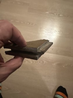

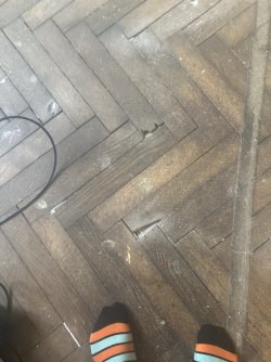

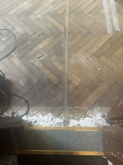

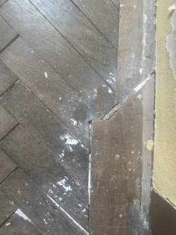

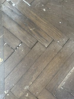

Bei der Sanierung eines Zimmers im Altbau habe ich unter dem Teppich ein Fischgrätparkett(?) gefunden. Verlegen möchte ich einen Vinylboden. Ich würde das Parkett, da es in sehr schlechten Zustand ist jetzt rausreissen. Spricht da etwas dagegen?

Leider ist da, gerade im Randbereich, schon viel rumgemurkst worden. Große Kopffugen und Ausbrüche sind auch vorhanden. Mit Schleifen und Spachteln wird das nicht gehen. Der Hinweis von Markus und Ben auf den möglicherweise verwendeten Bitumenkleber ist sehr wichtig. Wenn diese Art Kleber verwendet wurde, liegt wahrscheinlich eh die Hälfte nur noch lose drin und man pumpt andauernd den Abrieb vom Kleber in die Raumluft. Das Stück auf dem Foto könnte also einfach abgerissen sein, weil Bitumenkleber nicht schubelestisch ist. Wenn das also rausgerissen wird, wozu ich raten würde, unbedingt Maske usw. verwenden. Wenn man mich fragen würde und der Rest des Bodens nicht wesentlich besser aussieht, würde ich, wie gesagt, rausreißen empfehlen. Die Frage nach Eigentum usw. schenke ich mir hier, weil ich nicht glauben will, daß jemand ohne Rückkopplung mit dem Vermieter solche Sachen in einer Wohnung macht. 23 mm wäre ungewöhnlich, weil schon seit Jahrzehnten Stabparkett 22 dick ist.

Ist das umgedreht? Dann sieht es aus als wäre der Kleber am Holz.

Parkett fliegt raus, wackelt, wurde beim Verlegen in der Nut genagelt, ist 23mm (nochmal nachgemessen).
Ja, das letzte Foto war die Unterseite.

Ordentlich auf PSA, besonders den Atemschutz achten. Keiner weiß was das für ein Zeug an der Unterseite ist.
