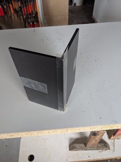

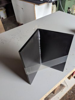

Wir verkleben gelegentlich Kompaktplatte auf Gehrung, auch für den Außenbereich.
Dafür nehmen wir PUR Leim von Ponal, der leicht aufschäumt.
Dabei kommt es durchaus vor, dass der Leim bei nicht ganz sauber geschnittenen Gehrungen oder auch wenn Spannungen in der Platte sind und die sich rund ziehen, unter das Klebeband kriecht und die Oberfläche einsaut.
Es ist dann immer ein kleines Glücksspiel, das Klebeband im richtigen Zeitfenster zu entfernen, damit der Leim noch nicht auf der Fläche durchgehärtet ist, die Verbindung aber hält, um den Leim noch einigermaßen vernünftig entfernen zu können. Wir machen das mit einem Tangit PVC Reiniger.
Hat da jemand einen Alternativvorschlag für Kleber? Die Leimfuge sollte natürlich möglichst dünn sein. Das aufgeschäumte innen ist nicht so das Problem.

Danke für die Vorschläge.
Die Haltbarkeit ist bisher kein Problem gewesen. Die Musterecke von meinem Foto bekomme ich nach 3 Stunden nicht mehr mit den Händen losgebrochen (hab allerdings keine 100 % gegeben), mit ein paar Hammerschlägen gibt sie jedoch auf. Da wir aber nur 50 mm Abkantungen für eine dickere Optik machen fühle ich mich auf der sicheren Seite. Das Klebeband entfernen wir nach ca. ner Stunde, dann kann man die Verbindungen auch noch mit der Hand losdrücken (braucht aber schon Kraft).
Vorrichtung bauen kann ich mich noch nicht so für erwärmen, wäre mal weiter zu überlegen, falls der Anwendungsfall doch häufiger vorkommt in Zukunft.
Beim nächsten mal werd ich erstmal probieren, die Flächen wie in Simons Vorschlag vorher abzukleben. Haben wir bei anderen Sachen in der Vergangenheit auch schon gemacht, warum jetzt nicht selbst drauf gekommen... weiß Gott. Ich kann mich wohl noch erinnern, dass das nicht perfekt funktioniert hat, aber auf jeden Fall nicht schlechter wurde dadurch.

Habe heute einen Versuch mit dem Kleiberit STP gemacht. Nach 25 Minuten hab ich das Klebeband gelöst. Fuge war so fest, dass ich sie nur mit größerem Kraftaufwand nur mit Händen wieder losbekommen habe, die Kleberreste konnte ich dann noch gut mit Aceton wegbekommen. Da der Kleber keinen großen Druck braucht/haben soll habe ich da auch keine Bedenken, dass das Klebeband zu früh gelöst ist.
Ein zweites Probestück habe ich gerade nach 4 Stunden losgenommen. Habe das Stück in den Schraubstock gespannt und einen Schenkel mit dem Hammer bearbeitet. Hält bombenfest. Den ausgehärteten Kleber kann man noch ganz gut mechanisch abbekommen, mit Aceton tut sich da nix mehr.
Ich bekomme demnächst noch einen anderen Kleber von ASK. Mal schauen was der dann so kann.
Der STP ist auf jeden Fall schon mal eine deutliche Verbesserung gegenüber dem PUR.
Grüße David
Hard_Do
1. Dezember 2011
162
STP 605.1.20
Und n kleines Update. Mit einem größeren Hammer und mehreren Schlägen ist die Verbindung dann natürlich kaputtzukriegen. Aber das hat nichts mehr mit normaler, alltäglicher Belastung zu tun...
Das mechanische saubermachen im ausgehärteten Zustand gilt nur für die Struktur Egger H 1180..., bei einem anderen Probestück mit ST 2 bekommt man das nicht mehr richtig weg.
