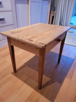

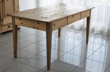

82F213C7-64AF-4492-9400-D6AA9F8D8BED.jpeg 459DF01A-DD12-493E-B3CE-9ED8B1704A6F.jpeg Hallo,
Ich habe einen alten Tisch aus Eiche gekauft. Er stammt aus einer Berghütte und ich würde ihn gerne etwas restaurieren. All die Macken und Spuren der Zeit dürfen bleiben. Allerdings möchte ich gerne die Flecken (eventuell Fett) los werden.
Ich habe in einem alten Beitrag gelesen, dass das abwaschen mit SE-1 Anlauger die beste Methode dafür ist. Ich habe mir also folgende Schritte überlegt:
Zwei mal abwaschen mit hoch konzentriertem SE-1 Anlauger ohne zwischenschleifen .
Anlauger gründlich abwaschen.
3 Mal einölen mit Möbelöl
Zwischenschleifen mit 320er Schleifpapier oder Schleifwolle.
Klingt das nach einem guten Plan? Ich finde den Tisch wirklich toll und möchte ihn auf keinen Fall zerstören!
Vielen Dank und viele Grüße
Bärbel

Jetzt wo du es sagst sehe ich es auch. Wurde mir aber als Eichentisch verkauft. Das sagt wohl ziemlich viel über mein Wissen bezüglich Holz und Holzbearbeitung aus.

Sag Dir einfach, das das ein richtig guter Verkäufer war. Auch als Tisch aus Fichte sieht er doch gut aus. Arbeite ihn nach Deinem Plan auf und freu Dich an einem stabilem Tisch, der sicherlich noch etliche Jahre seinen Dienst tut.
Gruß Eckard
Mitglied 67188
Eiche, Berghütte...
die Querzarge auf dem ersten Bild schaut verdächtig frisch aus.
Die Tischverlängerung ist die abhanden gekommen?
Das ist doch eine Mogelpackung.
Es sei denn, der Preis würde zu einem soliden, alten Fichtentisch passen.

ja, das ist etwas zusammengeschustertes...
Sollten eindeutig falsche Angaben gemacht worden sein dann kannst Du ja Rückgabe verlangen.

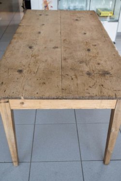

Doch: auf dem letzten Bild sieht man einen abgelaugten Fichtenschrank. Dazu würde der Tisch ja nicht schlecht passen, wenn Dir das gefällt.
Hängt also vom Preis ab, den Du bezahlt hast...

Also auf dem Bild steht er noch beim Verkäufer. Das ist also nicht unser aschfahl im Hintergrund. Die Verlängerung die gibt es noch und ist auch dabei. Der Schrank hat echt super wenig gekostet. Also schon angemessen. Aber danke für die Hinweise.
16.236
Entweder lassen wie er ist oder es handelt sich um eine Renovierung!
Um zu restaurieren höchstens mit trocknendem Öl einreiben um die Fettflecken zu egalisieren.

Ob der wirklich aus einer Berghütte stammt wird wohl niemand überprüfen können. Neu zusammengeschustert ist er m. E. nach nicht. Die Beine sind aus Eiche, ich habe genau so einen Tisch in klein. Alter mindestens 50 Jahre, ich vermute, aus den 1930er Jahren.

Ich finde den Plan mit dem Ablauger gar nicht verkehrt.
Würde man zuerst mit dem Exzenter oder Bandschleifer ran, z.b. mit einer 60er Körnung, würde die ganze Platte ein paar Farbtöne heller werden - bis auf diverse Macken, die man durch händisches Schleifen kaum herausbekommt, weil zu tief.
Ich würde auch zuerst einfach mal mit Spülmittel und einer harten Bürste ran.
Anstelle des Öls auch mal über ein Wachs nachdenken. Das lässt sich wunderbar einbürsten - besonders bei den Gebrauchsspuren.
Öl ist da immer so eine Sache, denn sehr schnell bleibt ein Überstand versteckt in einer Ritze übrig und wird klebrig.

Ich stimme zu mit 60er Körnung, dürfte nahezu alles an Charme/Patina auf der Fläche weg sein, was den Tisch so einzigartig macht. Was bleibt sind dann nurnoch die tiefen Kratzer.
Also am besten vorsichtig mal ranrasten.

Guten Morgen! Abgesehen davon, dass der Tisch nicht mehr ganz original sein dürfte, hat der Tisch seinen Charme eben weil er ist wie er ist. Mit all seinen Macken und Flecken. Ich bin mir anhand der Fotos auch relativ sicher, dass da schon irgend eine Oberfläche drauf ist. (Tippe auf Wachs). Bei jeder Art der Behandlung, auch mit Anlauger, besteht die große Gefahr der Verschlimmbesserung. Jede Macke, jeder Fleck der Platte, erzählt eine Geschichte. Warum willst du die auslöschen?

Wie ich in #10 schon schrieb, Renovieren oder restaurieren?
Da der Tisch wohl zu täglicher Nutzung vorgesehenen ist, und nicht ins Museum soll,
dürfte eine Renovierung vorgesehenen sein.
Abwaschen mit Seifenlauge um Fremdstoffe zu egalisieren.
Und ja, Parkettöl.
Und ja, die Beine sind nach Bild 1 aus Buche
