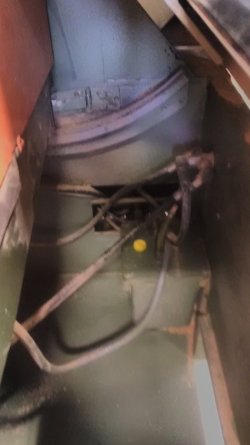

ich klinke mich mal ein, hier steht die gleiche Säge mit dem gleichen Problem. Bei uns ist definitiv zu wenig Öl drin. In der Bedienungsanleitung, die ich online gefunden habe ist das Hydrauliksystem leider nicht beschrieben. Weiß jemand, wo ich das Öl einfüllen kann? Passendes Öl haben wir vom Verkäufer bekommen.

Durch den Deckel am Ölbehälter. Der sitzt oben drauf (gelbe Kappe).
Hi, danke! Das war tatsächlich der richtige Deckel. Hier ein Foto für alle die ebenfalls die Einfüllöffnung suchen.
Leider muss ich @Holzhand auch Recht geben. Es hat sich nichts am Hub geändert.
@Donharl hast du noch was rausgefunden?
