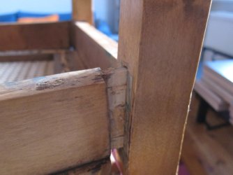

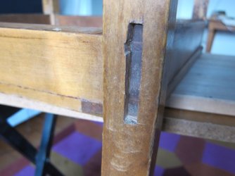

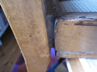

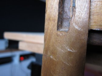

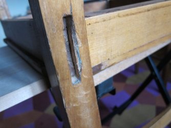

Ich bekomme den ziemlich alten "Biedermeier"-Stuhl (sieht im Ganzen so aus) nicht zerlegt. Ich bin schon recht weit gekommen (mit Keilen in die sich öffnenden Schlitze, dann Gummihammer).
Ich befürchte aber, ich zerstöre ihn, wenn ich weiter mache.
Könnte es sein, dass die Zapfen von hinten konisch zulaufen? Es sieht an einer Stelle so aus:
Dies würde bedeuten, dass man von hinten ein keilförmiges Stück eingebaut und mit der Querstrebe der Sitzfläche verleimt hat. Gibt es so etwas?
Falls ja, müsste ich mich wohl damit begnügen, an die bislang offenen Stellen Holzleim aufzubringen (vorher so gut es geht zu reinigen), alles wieder zusammenzudrücken, Schraubklemmen anbringen und zu hoffen, dass die Verbindung hält. Ist aber soweit ich weiß nicht so eine tolle Methode.

Der Zapfen scheint verkeilt zu sein. Man kann zumindest einen Keil erkennen. Evtl auch zwei. Einfach von hinten keilförmig ausstemmen. Man könnte auch erst etwas Vorbohren im Bereich des Keiles. Dann müsste sich der Zapfen lösen.

Dann lag ich also richtig. Ich glaube, das ist eine Nummer zu groß für mich... Abgesehen davon, ob ich sie rausbekomme - ich habe einfach nicht die Möglichkeiten, solche Keile fachgerecht herzustellen.
Also doch über die frei gewordenen Flächen neu verleimen. Ist sicher besser als vorher.

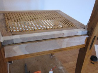

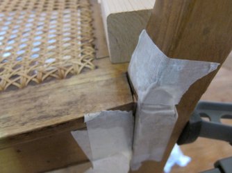

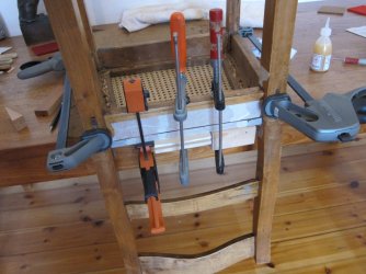

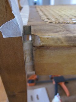

Ich habe mich für die Fischleimvariante entschieden. Dies vor allem, weil ich sehr skeptisch war bezüglich der Möglichkeit, den Stuhl mit aufgetragenem Kleber auf den offenen Stellen in Sekundenschnelle wieder zusammen zu bekommen. - Was sich später bestätigt hat.
Ich habe alle offenen Stellen vorsichtig (damit der Spalt nicht zu groß wird) von alten Leimresten (was immer es war) zu befreien.
Das Zusammenfügen war nur mit kräftigen Gummihammerschlägen zu erreichen. (Der extra gekaufte Bandspanner - wohl auch zu billig - erwies sich als ungeeignet.)
Nun ergeben sich noch einige Spalte zwischen Sitzfläche und Rückenlehne. Für die Stabilität dürfte es gut sein, diese zu schließen. Ich habe schon einige Buchenholzkeile geopfert. Ich frage mich, ob es Sinn macht, nach dem Austrocknen des Fischleims das Titebound Gel in diese Schlitze einzubringen.

Das Vorgehen sieht gut vorbereitet und überlegt aus, Gratulation! Fischleim ist eine Gute Wahl, der gibt mehr Zeit zum Verleimen.
Der Spalt zwischen Sitzfläche und Rückenlehne entsteht konstruktionsbedingt, der hat nichts mit der Stabilität zu tun. Folglich muss er auch nicht geschlossen werden. Bei so einem Stuhl sorgen nur die Schlitz- und Zapfenverbindungen und die Verleimung der Sitzfläche auf dem Gestell für den Zusammenhalt des Stuhles. Beide Verleimungen sind am besten hintereinander auszuführen, d.h. zuerst das Gestell verleimen und gut spannen, anschließend die Sitzfläche und da auch mit min 2 Zwingen pro Seite den notwendigen Druck aufbauen.

Vielen Dank. Hab mir auch viel Mühe gegen und vor allem Zeit genommen.
Ich hab's in einem Zug gemacht, vor allem, da ja nur so die Fläche für die Verleimung der Sitzfläche frei war. Das fühlt sich nun alles sehr stabil an. Bin gespannt, ob es dabei nach 24 Std. Aushärtung und Abnahme der Zwingen bleibt.
Beruhigend zu wissen, dass die Spalte keine Rolle spielen.
