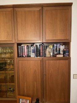

ich brauche euren Rat zum Auffrischen einer Schrankwand.

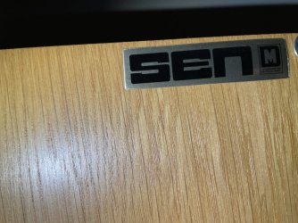

Ich habe kürzlich ein Haus gekauft und dabei eine ältere Schrankwand übernommen, vermutlich aus den 1970er-Jahren. Laut Typenschild in einer der Türen scheint der Hersteller SEM zu sein.
Die Oberfläche wirkt insgesamt leblos und leicht grau. Technisch scheint alles in Ordnung zu sein, optisch würde ich dem Möbel aber gern wieder etwas mehr Tiefe und „Feuer“ verleihen – sofern das sinnvoll und materialgerecht möglich ist.
Soweit ich es beurteilen kann, ist die Schrankwand überwiegend furniert, an einzelnen Stellen wurde offenbar Massivholz verwendet. Ich vermute Eiche, bin mir aber nicht hundertprozentig sicher.
Ich bin unschlüssig, mit welchem Mittel man hier sinnvoll arbeiten sollte:
Möbelpolitur, Möbelöl, Hartwachsöl oder etwas ganz anderes? Abschleifen möchte ich möglichst vermeiden, da es sich um Furnier handelt.
Ich habe drei Fotos angefügt:

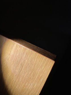

Im Taschenlampenlicht wirkt die Oberfläche überraschend gut, im Tageslicht dagegen deutlich blasser und gräulich.
Über Einschätzungen zur Holzart, zur vorhandenen Oberfläche und zu einer geeigneten, Behandlung würde ich mich freuen.
Vielen Dank vorab!

Die Bilder 02 und 03 zeigen Eichedekor vermutlich auf Spanplatten.
Die Türfüllungen sehen wie Kirsche aus. Ob das aber Furnier oder Folie ist kann ich so nicht sagen.
Die Türrahmen scheinen massiv zu sein. Welche Holzart kann ich nicht sagen, vermute aber Buche.
Der Rest des Schrankes ist wohl alles Spanplatte.
