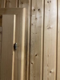

Liebes Forum,
mir ist was aufgefallen, was ich nicht einordnen kann. Ich habe im Keller eine Sauna stehen, die ist ca. 35 Jahre alt und optisch recht gut erhalten. Im Innenbereich sind einzelne Bretter leicht verzogen, sodass hier und da leichte Spalte erkennbar sind, aber im Großen und Ganzen nichts wirklich besorgniserregendes. Was ich allerdings nicht weiß ist wie die Sauna gebaut wurde, dh. insbesondere wie die Dampfsperre geplant wurde, geschweige denn in welchem Zustand diese sich jetzt befindet.
Eine Stelle macht mir aber Sorgen. An der Außenseite ist ein Spalt zwischen Profilholz und Türzarge an dem auch heiße Luft entweicht wenn die Sauna an ist. Dort habe ich nun diese Flecken entdeckt und frage mich ob das evtl. Schimmel sein könnte. Riechen kann ich da nichts.
Das Holz wird wohl ziemlich sicher Tanne/Fichte sein.
Ist das evtl. gar ein Sanierungsfall?
Danke im Voraus!

Wenn dahinter nichts ist, kein Wasserrohr, Wasserhahn an der Rück/Außenseite o.ö.
Würde ich auch beobachten wie Johannes.
Wenn du ein Gerät hast, könnte man noch die Feuchtigkeit in dem Bereich messen.
11.782
wichtig, dass nach dem Saunieren der Keller ausreichend gelüftet wird und dann im Kellerraum dauerhaft eine relative Luftfeuchtigkeit von unter 60% eingehalten wird. Dann kann auch nichts schimmeln.
Ansonsten keine zu großen Sorgen machen.

Wenn heisse Sauna-Luft entweicht, trifft sie auf kältere Keller-Luft und ihre relative Feuchte erhöht sich und eventuell kondensiert sie an der Stelle. Abhängig von der Häufigkeit kann ich mir schon vorstellen, dass dort im Lauf der Zeit eine feuchte Stelle entsteht.
Wir hatten hier im Haus einen ähnlichen Fall. Der Schacht der Bodentreppe wird im Winter von oben mit Platten abgedeckt. Dort wo kleine Spalten waren, bildete sich Feuchtigkeit, wo es dicht war nicht.
Ich würde die undichte Stelle der Sauna von innen verschliessen.

Danke für die Hinweise! Ich hab nun nachgemessen und bin bei 10,5% Feuchtigkeit im Holz. Auch ist das Zimmer an sich ziemlich trocken mit ca 40% Luftfeuchte.
Ich beobachte das mal und dann schau ich weiter.

Was wäre mit abschleifen? Dann wäre eine mögliche Veränderung einfacher zu erkennen.
Hi,
ich würde das erst mal mit Schimmel Entferner reinigen und dann beobachten.
Dann kann eigentlich davon ausgehen, dass die Schimmelsporen (zumindest größtenteils, wenn es überhaupt welche sind) abgetötet werden.
