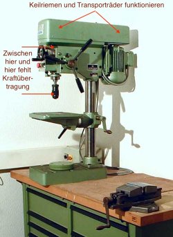

P.S. Da steht noch eine alte gut erhaltene Standbohrmaschine. Die hat eine Macke und wir wissen nicht was es sein kann. Der Motor läuft, der Keilriemen oben schleift nicht, aber wenn man ins Holz bohrt, geht die Maschine in den Stillstand. Der Keilriemen und das Transport- und Antriebsrad oben laufen allerdings weiter. Irgendwas zwischen dem oberen Transportrad und dem Bohrer gibt die Kraft nicht weiter.
Hat irgendwer Ahnung, was es sein "könnte"? Ideen?
Hast Du den Deckel mal oben abgemacht? Die könnte ein Vorgelege haben und der zweite Riemen defekt.
Ja, den Deckel habe ich aufgemacht und zwei Rollen und den Keilriemen gesehen. Alle Rollen und der Keilriemen oben drehen weiter, auch wenn der Bohrer unten ins Holz kommt. Aber, wie gesagt, der Bohrkopf unten stoppt (vor dem Kontakt mit dem Holz, dreht er sich auch).
Ich denke ich sollte das Teil mal mitnehmen und aufschrauben, vielleicht sieht man was offensichtliches oder ich mache ein Video und frage hier mal nach.
wenn ich das Richtig verstehe, in dem Moment wo die Pinole ausgefahren wird, bleibt sie stehen.
Da ist der Mitnehmer zwischen Riemenscheibe und Pinole wohl gebrochen, wahrscheinlich überlastet.
Muss man zerlegen und schauen was defekt ist, kann man mit mehr oder weniger Geschick, vielleicht wieder machen
So viel Geschick braucht es nicht, zumindest wenn das Drehmoment per Passfeder übertragen wird.
Bei einer "abgesicherten" Keilwelle wird es dann spannend. Hängt von der Konstruktion ab.
Viele "böhmische Dörfer", ihr Zwei :emoji_joy:
Hilft nix, ich muss es aufschrauben und mal ein paar Fotos/Videos hochladen.
