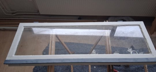

In unserem Altbau um Anfang des 20. Jahrhunderts haben wir 6 Doppelfenster aus Holz.
Meine Frau und ich möchten diese lackieren, damit diese wieder Schick, Haltbar und Wetterfest werden. Über die KI haben wir ein wenig recherchiert, aber sind noch unsicher der richtigen Oberflächenbehandlung.
Womit wurde die Fensteroberfläche behandelt? Ergibt das überstreichen mit Ventilack Sinn oder eine andere Behandlung?
Was muss man im Detail beachten? Im Bereich des Fensterglas muss der alte Kit entfernt werden?

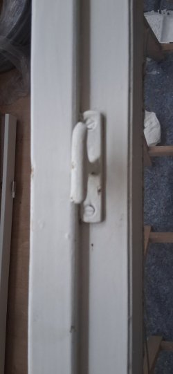

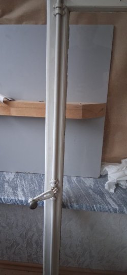

Die Metallteile bzw. Beschläge kann ich demontieren und den lack entfernen? Müssen die wieder lackiert werden oder kann ich die Blank montieren?
So wie die Fenster ausschauen, sind die sicher schon mal in den letzten Jahrzehnten gestrichen worden. Würde somit nur da den Lack entfernen und verschleifen, wenn auch Abplatzungen oder Risse vorhanden sind, ansonsten nur anschleifen und mit entsprechenden Lackaufbau drüber streichen.

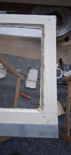

Nein, definitiv nicht entfernen. Also auch da nur den Kit entfernen, wenn bröckelig und nicht hält. Aber sachte ausbrechen und drauf achten, dass die Scheibe nicht springt. Danach nur die fehlenden Stellen neu verkitten - für Kit etwas Kreide und Kitmesser ist zu empfehlen, ist auch kein Hexenwerk.
Kannst du machen, aber nur wegen der Optik.

Wie werden die beschläge am besten entlackt? In abbeizer einpinseln und mit folie einwickeln?
Kannst du machen. Reine Messingbürste kann hilfreich sein beim Entfernen der letzten Farbreste. Unbedingt die Empfehlungen der Hersteller beachten. Die heutigen Abbeizer sind nicht mehr so wirkungsvoll wie früher und teilweise sehr speziell in ihrer Anwendung.

Die Beschläge würde ich montiert lassen und mit streichen.

Nein, da der Kitt überstrichen ist und die Fenster deckend weiß sind und auch bleiben sollen, ist das absolut nicht nötig - schaue die Fotos an und lese #1.
Und dennoch, würde ich selbst bei meinen 50 Jahre alten Fenster niemals auf die Idee kommen, intakten Kitt zu tauschen oder noch die Beschichtung komplett runter zu bekommen, um dann zu ölen.

Schau dir mal das dritte Bild genauer an
Von ölen war nie die Rede. Schau dir mal bitte das verlinkte Video an. Ich denke, dann wird einiges klarer, was ich meine.

Wenn der Kitt bei den fenstern an einigen stellen abgeht, dann entferne ich die losen teile und bessere das mit neuem leinölkitt aus?
Der vorhandene überlackierte kitt bekommt ebenfalls einen voranschliff?
Muss beim ausbessern eine dreiecksfuge sein? An einigen stellen fehlen kleine ecken, wo es zum glas geht. Das kann man ausbessern und hält auch?
Ja habe ich.
Genau da gehts erstmal um das komplette entlacken und neues einkitten und Leinölaufbau ... also wenn den Aufwand und die Zeit investieren willst, kann man das gerne alles machen, bedarf es aber nicht.
Naja, Hauptsache das Wasser läuft ab. Ansonsten kommt es auf den Anspruch an und das siehst ganz gut an den jetzigen Kittfugen. Dreiecksfuge ist Standard und wenn dir manche Kittfugen nicht gefallen, kannst die Stellen auch rauschneiden und nach dem vorstreichen neu einkitten.
