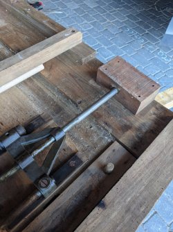

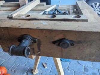

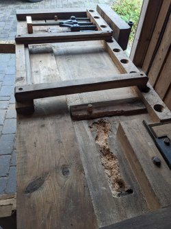

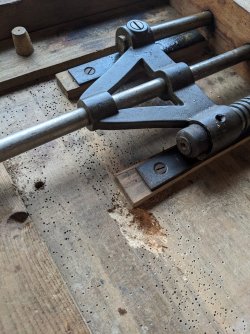

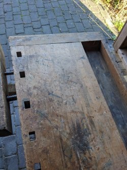

ich lese schon eine Weile in diesem Forum mit, habe aber noch nie geschrieben. Vor kurzem habe ich eine alte Hobelbank bekommen, leider ohne Herstellerkennung und das Gestell fehlt. Zusätzlich gibt's viele Löcher vom Holzwurm.

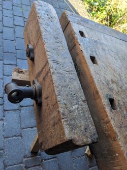

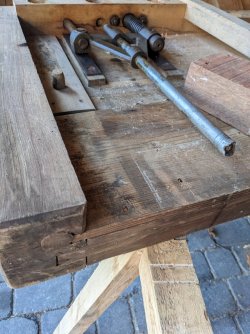

Leider habe ich auch festgestellt, dass sich die Vorderzange verkeilt oder klemmt. Am Ende war ein Holzklotz mit einer Schraube befestigt, vermutlich zur Führung der Stange.
Hat jemand von euch Erfahrung oder Tipps, wie ich dieses Problem beheben kann bzw. was gehört eigentlich ans Ende der Stange? Ich bin für jede Hilfe dankbar.
Viele Grüße! PXL_20231013_193212274.MP.jpg PXL_20231017_131022950.MP.jpg PXL_20231017_131028937.MP.jpg PXL_20231017_131111200.MP.jpg

Hi Fritt,
ich sehe eine solche Konstruktion einer Vorderzange zum ersten mal - ich kenne nur solche mit einer zentralen Spindel und Führungen links und rechts davon. Der Sinn dieser Konstruktion erschließt sich mir ebenfalls nicht. Insofern kann ich dir nicht wirklich helfen, aber ich würde sagen, auseinander bekommst du das mit der guten alten rohen Gewalt. Du musst auch keine Angst haben, dass da gleich noch mehr kaputt geht. Einfach Hammer und Holzzulage nehmen und die Zange freiklopfen. Alles reinigen, ausrichten, Schmieren und wieder einbauen.
Zum Holz: vermutlich ist da kein aktiver Holzwurm drin, mir scheint die Bank aber zumindest z. T. auch aus Nadelholz zu bestehen - das zweite, was ich so noch nicht gesehen habe...
Die Frage ist vor allem aber auch, was daraus werden soll...eine Werkbank zum Arbeiten...ein Dekostück...?

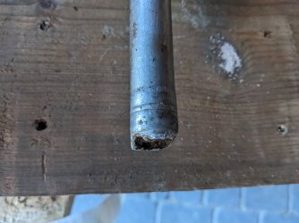

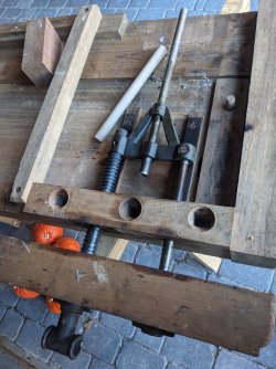

Hallo @Fritt.
Die Führungsstange und Spindel laufen nicht gut parallel. Darum klemmt die Geschichte. Du musst die vordere Führungsstange hinten lockern, oder erst mal ganz abschrauben und prüfen, ob diese sich allein leicht in der Führung verschieben lässt (schmieren). Womöglich ist die Stange auch verbogen (richten). Dann die Stange wieder einbauen und so justieren, dass du mit der Spindel die Zange problemlos bewegen kannst.
Nun geht es an die hintere Führungsstange. Die muss sich in der Gussbrücke leicht bewegen lassen, wenn ich das richtig sehe. Reinigen, neu schmieren, eventuell vorher Roststellen abschleifen. Die hintere Führungsstange wird hinten im Klotz gehalten. Da ist aber wohl die Bohrung der Stange ausgerissen. Neu bohren und Stange im Klotz mit ner Schraube fixieren. Dann den Klotz so anschrauben, dass alles leicht läuft.
Viel Erfolg

Was meint ihr, wie soll ich die Oberfläche am besten wieder aufarbeiten: Planfräsen? Schleifen? Oder so lassen?

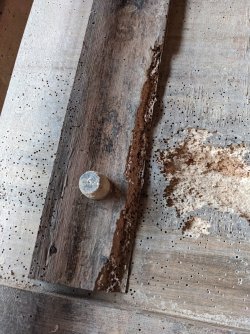

Leider ist das Holz von unten sehr stark befallen, da sind gut 1-2 cm Recht hohl.
Von oben geht's aber, da hört sich das Holz nicht ganz so dumpf an.
Ich würde sie als Werkbank zum Arbeiten nutzen wollen. Die Zangen sind deutlich stabiler als meine bisherige.

Danke für die Info. So habe ich mir die hintere Halterung auch im "original" vorgestellt.
Viel Erfolg
Hat alles geklappt, wunderbar . Besonders das fixieren der hinteren Stange war wichtig. Dadurch verklemmt nichts mehr und hat es hat auch kein Spiel mehr.

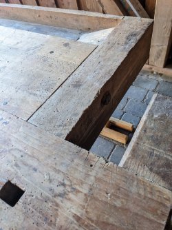

Ich muss ehrlich gestehen, dass ich in der Tat nur den Boden der Beilade als Nadelholz identifizieren kann. Die Vorderzange selbst ist m. E. nach Buche, bei der Bankplatte etc. spricht das Holzbild - soweit erkennbar - insgesamt weniger für Buche...also ich kann`s nicht wirklich erkennen...
Ja genau die Beilade ist aus Nadelholz. Ich würde den Rest auf Buche tippen. Hier noch zwei Fotos dazu. Da sieht man ganz gut, dass das Nadelholz Brett nur eingeschoben wurde. Achso die Fotos habe ich vor der Reparatur gemacht.

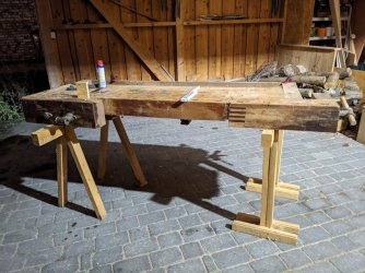

Ich habe Mal von unten geschaut, es sieht wirklich nicht gut aus. Was meint ihr, Hobelbank entsorgen oder behalten?
Ich habe sie gegen Holzwurm behandelt, habe aber etwas Sorge, dass ich mir den Holzwurm in den Holzschuppen hole.

Ich tue mich ja auch immer schwer, wenn es um's entsorgen/wegschmeißen geht. In diesem Fall würde ich aber ernsthaft darüber nachdenken das Teil zu entsorgen. Maße nehmen für einen eventl. Nachbau, Metallteile abbauen und den Rest thermisch entsorgen. Die "Kollegen" haben da doch schon ganze Arbeit geleistet.
