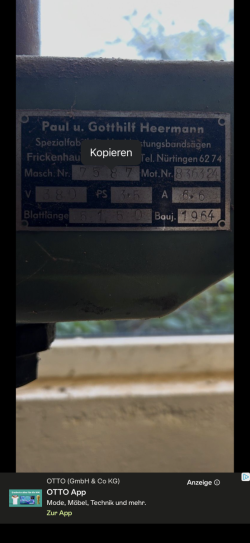

Hallo zusammen ich habe mir eine alte Hema Bandsäge gekauft mit einen Rollendurchmesser von 700mm.
Hat vielleicht einer von euch Erfahrung mit Wartung und Pflege, oder sogar eine Betriebsanleitung dafür.

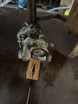

hier noch einige Bilder
Eventuell auch eine Absauglösung

7.195
Alles mal säubern, alle Schmiernippel mit Fettpresse (je 1 Hub) abschmieren.
Führungen ausbauen, zerlegen, reinigen/entrosten, wieder anbauen. Öl(?) Ins Depot der Führung rein. Gute neue Bänder kaufen von Hema oder Roentgen, alles sauber einstellen, jahrelang Spaß haben. Fertig.

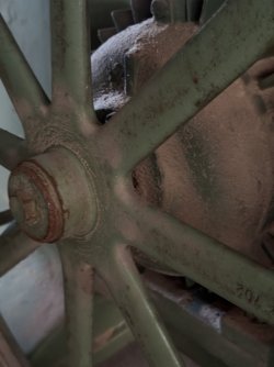

Hallo Martin
Ich finde nur einen Schmiermippel an dem oberen Rad, gib’s sonst irgendwo noch welche?

das passt schon. Das obrer Rad sitzt auf einer Achse, das Untere, sitzt bei dir ja direkt auf der Motorwelle. Da sieht das ja anders aus. Geh mal davon aus, dass du nur sauber machen musst und die Führungen neu ölen musst. Der Rest wird passen, allerdings solltest du den Holzklotz erneuern, da wo das Band durch den Tisch geht.
Hallo Johannes
Ja der Holzklotz ist schon ausgebaut bin mir aber noch nicht was ich nehmen soll für einen neuen.
Muss sie auch noch komplett reinigen der Tisch hat auch schon Rost angesetzt, und die Wellen auch.
Die Bandführungen brauchen auch mal etwas Liebe, einen Absaugstutzen muss ich auch noch machen, die sind früher scheinbar nicht abgesaugt worden.
Mfg
mal den Motor ohne Sägeblatt auslaufen lassen. Dabei auf die Geräusche achten.
Falls beunruhigend, die Wälzlager des Motors sind auch ohne große Aufwand leicht zu wechseln.

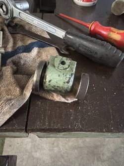

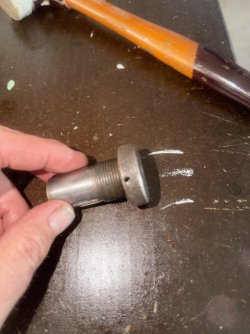

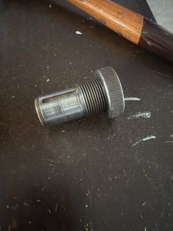

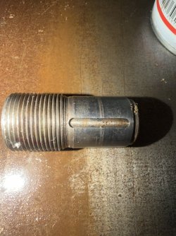

Servus
Hab die Anleitung bekommen kein Problem bei Hema.
Kann mir vielleicht jemand sagen wie ich die Bandführung zerlege?
Da fehlt nämlich ein sicherungsring
Mir würde schon reichen wenn mir einer sagen könnte ob das eine Rändelmutter ist?

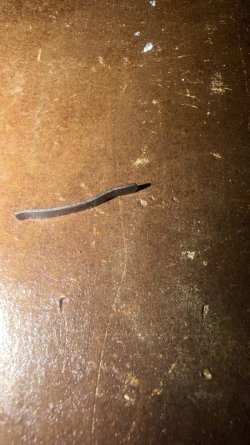

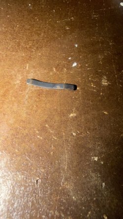

Hallo zusammen hat einer vielleicht noch so eine Feder rumliegen
8.300
also sehr klein. Da würde ich mal in meiner KFZ Werkstatt fragen ob die was geeignetes im Schrott haben. Muss man halt passend biegen/schleifen. Als Ersatzteil sicher zu bekommen, aber eher teuer. Allerdings, wenn du vorhast bei HEMA Bandsägebänder zu bestellen, kannst du dort fragen. Dann bist du ja schon über dem Mindestbestellwert.

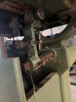

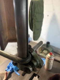

Morgen
Gibt es da bei der Bandsäge unterschiedliche Ausbaustufen?
Bei der Betriebsanleitung ist bei der Höhenverstellung eine Kette bei mir nicht. Siehe Bilder
Nimm den Federstahl aus einem alten Scheibenwischer und passe Ihn ein.
das teste ich mal, oder ich nehme einfach ein Stück Blech und biege es
