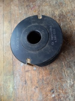

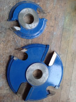

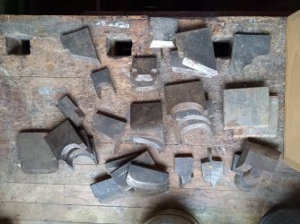

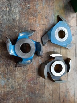

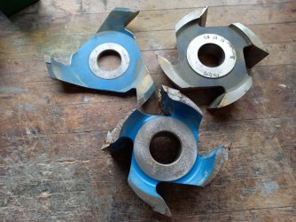

Ich habe beim Fräserkonvolut von meinem Opa etwas sortiert.
Zunächst Fräser, wo ich meine, dass die nicht mehr zu gebrauchen sind. Oder liege ich da falsch?

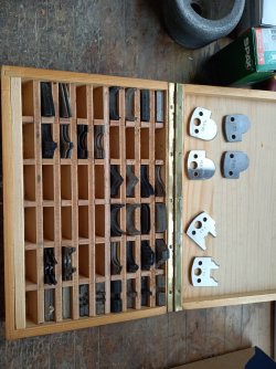

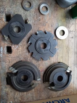

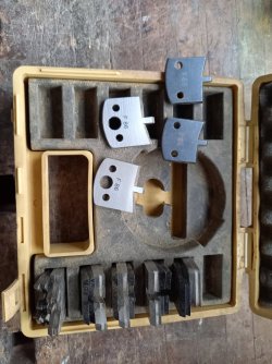

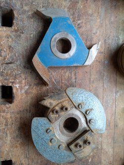

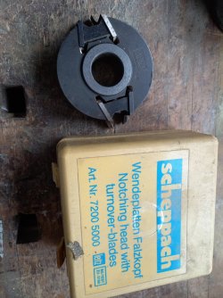

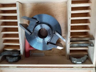

Dann Fräser mit denen ich noch arbeiten würde. Sollte da was dabei sein, was auch aus der Zeit gefallen ist, bitte Bescheid geben.

Die Fräser mit BG Test und Handvorschub Beschriftung kannst du bedenkenlos benutzen.
Die ohne die Aufschrift, mit halbwegs runden Querschnitt und kleinen Spanräumen wahrscheinlich auch noch.
Alles was nach Fleischerhaken, mit riesigen Spanräumen aussieht, würde ich richtung Schrott aussortieren.
Auch die Profilmesser ohne Löcher für die Zwangsführung sind was fürs Altmetall.

1-4 scheint von Fenstergarnituren o.Ä. zu sein. Z.T. wurden die übereinandergesetzt eingespannt. Dazu war auch eine dementsprechend stabile Fräse notwendig.
