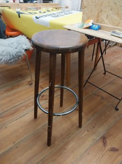

Hallo liebes Forum,
Ich have vor einige barhocker "aufzubereiten". Den Begriff hochglanz hätte ich auch gleich in Anführungszeichen setzen können. Ich weiß bzw habe hier schon gelesen, dass dies für Laien und bei nicht perfekten Untergründen sehr schwierig ist. Also muss ich schauen mit welchem Kompromiss ich arbeiten werde.

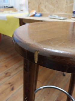

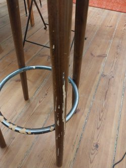

Ich hoffe ihr könnt auf den Bildern in etwa sehen wie das Ausgangsmaterial beschaffen ist. Die hocker sind eindeutig gut benutzt worden. Haben Kratzer und auch größere Dellen. Diese stören mich auch nicht unbedingt, ich könnte Kir aber vorstellen dass der Arbeitsprozess dadurch beeinflusst wird.
Hier ist ein link der mir als ungefähre Inspiration dient: https://www.everlast.com/products/boxing-ring-corner-stools
Diesen farbglanz würde ich gerne mindestens erreichen. Gleichzeitig aber auch soweit es irgendwie geht auf die Spitze treiben. Quasi klavierglanz im bestenfalls. Aber innerhalb dieses Spektrum werde ich glücklich sein. Falls das wichtig ist: die hocker sollen nicht in übermäßiger Beanspruchung sein, klar schon mal drauf sitzen sollte man können, aber die lackierung muss nicht tägliche Benutzung aushalten können.
Gleichzeitig bin ich kein Profi. Ich habe nur ein improvisiertes Studio, keine Lackierkammer, hundertprozentig staubfrei ist sehr schwierig.
Ich habe aber eine airless Spritzmaschiene, ein Exzenterschleifer und durchaus etwas Zeit.
Ich kenne den Vorgang von filler, lack und polieren (wahrscheinlich vorher noch abbeizen?)
Nun frage ich mich aber: ist dieser Weg für mich ein verlorener Kampf? Mache ich mir das Leben damit unnötig schwer? Gibt es einen vllt einfacheren Weg zu einem guten bis sehr guten Ergebnis?
Danke für eure Zeit und Hilfe schon mal im voraus! Ich hoffe ich habe alle nötigen Infos hier drin.

lose alte Farben entfernen. alles sauber anschleifen, evtl Fehlstellen mit 2K Spachtel spachteln. Wenn du spritzen kannst würde ich auch auf entsprechende Lacke setzen. Arbeite selbst meist mit Zweihorn. Da würde ich den Isolierfüller WIG IF nehmen.
Das wichtigste ist der Zwischenschliff, Farblack und Klarlack decken NIX ab heben Fehler eher hervor.
So runde Teile kann man halt nur per Hand schleifen. Würde auf sehr flexible Schleifpads setzen 3m SoftPads z.B. Korn 220 - 280 reicht für Stühle / Hocker.
Farblack dann entsprechend wigranit Buntlack. Klarlack reicht vermutlich der CL7 ( glänzend), sonst CL-H ( hochglanz)

ohne dir den Mut zu nehmen, ich fürchte genau so ein Ergebnis wirst Du nicht hinbekommen.
Wie es geht hat Carsten ja schon super beschrieben, ich weiss nicht wie das mit sehr guten Airlessgeräten wird, mit den preiswerten habe ich da keine gute Erfahrung gemacht. Umgebung mit Staub ist schwierig gerade bei Hochglanz siehst Du wirklich jedes Füsselchen ganz zu schweigen von irgendwelchen Viechern die sich auf den nicht ganz trockenen Lack setzen.

Schleifen würde ich per Hand. Die eigentliche Sitzfläche KÖNNTE man mit einem weichen Teller eines Exzenters Schleifen. Einen echten Zeitvorteil sehe ich aber nicht.

Hallo Max,
ich würde als erstes die Hocker mit Spiritus abwaschen, um die Hocker etwas zu entfetten. Dann von Hand anschleifen mit Körnung 120 oder 150.
Dann mit weißem Füller 1-2 mal spritzen. Jetzt kannst du alle Macken sehen und spachteln. Jetzt nochmal Füller und anschließend wieder von Hand schleifen. Mit etwas Glück sind die Hocker jetzt fertig zum Lackieren.
p.s.: Ja, das ist ziemlich viel Aufwand.
