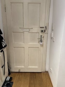

wir haben in unserer Altbauwohnung eine sehr dünne, zuganfällige Wohnungstür.
Mein Gedanke war, dass ich die Tür abschleife und dann quasi bündig eine ~18mm Multiplex/3-Schichtplatte/MDF Platte draufklebe und dann unten so eine ausfahrbare „Zuglippe“ reinfräse. Ich meine so ähnlich hätte das ein Schreiner bei einer anderen Tür hier im Haus auch gemacht.
Macht man das so oder gibt es hier bessere Wege ?Wie würdet ihr das machen ?
Bin über jeden Tipp dankbar!
Viele Grüße, Helmi

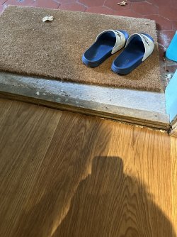

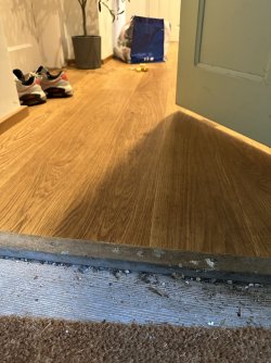

Wie schaut den der Boden aus, hast du da keine Türschwelle an der abgedichtet werden kann?

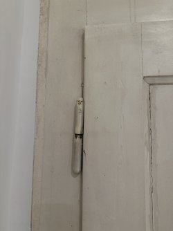

Bei Fitschenbändern muss man überlegen ob der Rahmen das ganze Gewicht noch hält.

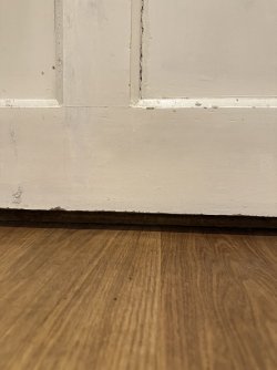

Es handelt sich um Eigentum (ohne Denkmalschutz). Die Tür ist sehr dünn, in der Mitte (auf beiden Seiten sind diese Aussparungen) also richtig dünn. Hatte mir erhofft dadurch eine bessere Dämmung zu bekommen (deshalb dachte ich an alles doppeln). Im Anhang mal ein paar Bilder

Die Bänder sind schon ziemlich schief...
Ich würde eher über einen großen dicken Filzvorhang auf der Innenseite nachdenken, so a la Kneipe...
Natürlich kann man auch eine WE Tür mit heutigen Ansprüchen im Look von der alten Tür nachdenken.
Bauen ist da kein Problem, eher der Preis.

nicht kleben. Einhängebeschläge alá knapp duo mit Luft verwenden. Eine Absenkbodendichtung kann man auch in einem bestehenden Türblatt nachrüsten. Bei Zugluft würde ich eher über eine zusätzliche Dichtebene mit Anschlagleisten nachdenken. Gibt es auch von athmer Prduktreihe nadi. Kann man aber aus einfachen Leisten auch selbst anfertigen und bei Bedarf auch besser an verzogene Türen bzw Rahmen anpassen.

ich habe das schon verschiedentlich gemacht, ab 12mm hat man eine bessere Sicherheit gegenüber der beliebten Einbruchmethode „Füllung durchtreten“. Ich habe die Multplexplatten stumpf aufgeschraubt und keine Probleme wegen verzogener Türen bekommen. Wenn man das macht würde ich zusätzlich zu @carstens Vorschlägen noch über ein besseres Schließblech, dessen Befestigung und Aushängesicherungen nachdenken. Eventuell neue Bänder, denn die vorhandenen sind durch. (Man kann innen die Bekleidung demontieren und dahinter Multiplexstreifen verschrauben, dann haben die neuen Beschläge mehr „Fleisch“ um darin zu halten. )

Soll das zur Sicherheit dienen, nach den Bauteilen an der Türe zu urteilen?Würde aber nicht helfen.
18mm wegen Zugluft wäre völliger Unsinn.
Ich nehme an, wegen Laminat hat man zuviel abgesägt.
Die Türe sieht eigentlich gut aus, 18mm wäre viel zuviel an Gewicht.
