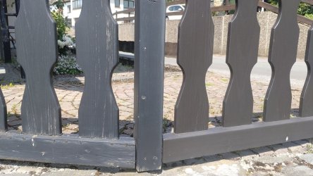

tiepel
31. Mai 2015
4.928
Sauerland
Hi,
Im Anhang mal der Vergleich.
Links Alligator, wahrscheinlich mindestens 10 Jahre nicht mehr gestrichen, rechts das "neue" Element mit Consolan.
Gruß Reimund
