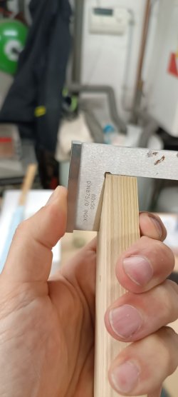

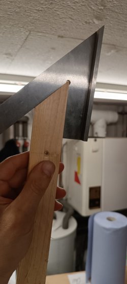

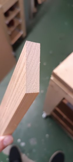

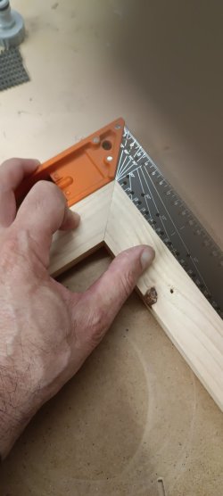

Ich mache dir morgen mal ein Bildchen
Bin ja noch ein Bild schuldig.
Ungehobelte Leiste Weichholz hatte ich noch hier
Winkelgenauigkeit Senkrecht und 45 Grad perfekt. Auch bei höheren Balken nur ein minimaler Spalt beim 90 Grad Winkel sichtbar.

2.879

Möchte noch dazu sagen wo ich den Hauptvorteil sehe. Mit der Ulmia ist es möglich schmalste Stücke abzuschneiden ohne dass diese brechen. Für mich ein Zeichen dass da nix wackelt oder Spiel hat.
