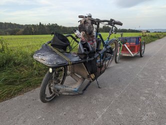

Ist halt ein Produkt was nach Gesetzvorlage entwickelt wurde. In Carstens Link steht das ja nochmal.
Pedale hat es, weil es dann kein KFZ ist.
Gesetzlich also schon sinnvoll :emoji_wink:
Ich vermute dein Landi würde mit dem Motor nicht sehr bergtauglich sein :emoji_wink:
Ist schon sehr auf die Spitze getrieben, ich meine das wiegt leer über 200kg.
Es wird sich schon einen Platz suchen, halt ein Nischenprodukt. Ich sehe da aber schon Potential. Gerade in Städten kann das vieles was heute noch umständlich und anders gemacht wird.
Ich habe Heute wieder einen Kommentar entdeckt das in die Richtung "voll viel Fahrrad im woodworker" abgezoelt hat, da gebe ich mir doch die größte Mühe das zu bestätigen!
Privat brauche ich, also für mich alleine, wirklich kein Auto mehr. Morgen Abend gehen wir essen, ich ahne schon dass da das Auto benutzt wird. 13km einfach und man kann eine schöne, leicht hügelige Strecke mit dem Rad fahren. Aber wir sind zu zweit und damit mindestens wetterabhängig.

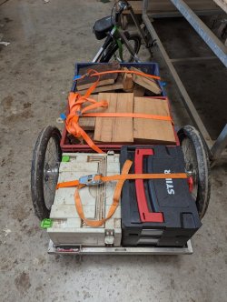

Der Anhänger wird ca. einmal pro Woche genutzt um Werkzeug und sowas vom Betrieb nach Hause zu transportieren. Das Rad ist ja immer fast voll, Hund,Essen und Klamotten/Unterlagen/Laptop sind ja irgendwie immer dabei.
Meist ist dann Platz und ich nehme noch etwas Brennholz mit. Ich habe keine Lust soviel fertig zu machen um mit Transporter und Radlader zu fahren. Aber das kommt bald, für den Übergang geht es aber. Ausserdem geht es abends ja bergab. :emoji_wink:

Das ist bei allen irgendwie unterschiedlich. Meins darf 80kg Ladefläche und 120kg auf dem Sattel.
Der Anhänger 150kg Zuladung.
Also überall noch Reserve :emoji_wink:

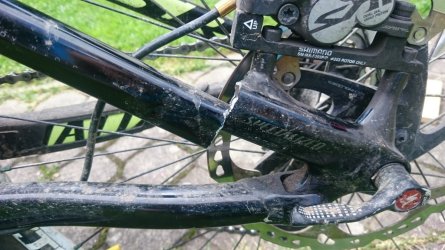

Da habe ich bei meinem alten MTB eine 203mm Bremsscheibe montiert, obwohl der Hersteller nur 180mm maximal freigegeben hat.
Das blöde ist nur das ich eigentlich gar nicht Radfahren dürfte, weil ich fast immer die angegebenen Limitationen übersteige.

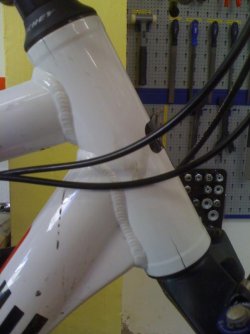

Ich sehe immer nur Alurahmen mit Brüchen.
Hattet ihr das schon mit Stahl? Bzw kennt ihr irgendwen mit gebrochenem Stahlrahmen?
Die sind halt weicher und bekommen es daher bestimmt nicht so hart auf die Schweißnähte. Bzw ist das ganze Gefüge nicht so empfindlich was Hitze/schweißen anbelangt.

Bei Stahl brechen wenn nur Schweißnähte. Der Rahmen biegt sich einfach.
genau genommen bricht nicht die Schweißnaht selbst sondern die Verbindung zwischen der Schweißraupe und
dem Rohr.
Ganz klar ein Schweißfehler und das ist auch der Knackpunkt bei der Rahmenschweißerei.
Da braucht man schon ein Auge dafür ob die Schweißnaht gut oder schlecht ist und einiges an Erfahrung.
Ich kann zwar halbwegs schweißen aber Rahmen- Fahrzeugbau würde ich mir aus dem Stand nicht zutrauen.
Da würde ich lieber auf Muffen und Hartlot zurückgreifen.
Da fliegt die Kiste wenigsten nicht gleich komplett auseinander.

Der Rahmen wird auch nicht brechen wenn du schnell den Berg runterknallst, der wird am Bordstein, Schlagloch oder ähnlichem brechen.
Bei dem Rahmen oben sieht man doch ziemlich klar, dass es an der Bremse lag. Ich kann das nicht rechnen, denke aber die Belastung steigt schon massiv wenn ich 203 statt 180 verbaue. Da geht deutlich mehr Kraft rein. Wohlwollend könnte man jetzt sagen "der Rahmen war gut gerechnet".

Naja, Roberts Fahrrad ist ja der direkte Beweis.
dass nur gebrochene Strebe die gesamte Bremslast aufnehmen muss.

dass ist aber eine sehr fette Strebe,
schau ich mir z.B. Gabelbrücken an, sind da die Querschnitte nicht größer.
Deren Belastung, denke ich mir, um ein vielfaches höher...
ich kann das auch nicht rechnen, höchstens verrechnen aber wenn der Reifen rutscht auf trockenem
Asphalt und noch gutem Profil dann kann doch gar nicht mehr Kraft aufkommen?
Selbst wenn ich etwas Luft ablasse für mehr Grip...dürfte das keine ganz große Rolle spielen.
Wobei wahrscheinlich bei einem abrupten Bremsen doch andere Kräftespitzen durch Trägheit auftreten ?? keine Ahnung.

Die vordere Scheibenbremse hat deutlich mehr Power aufzunehmen, schau ich mir die filigranen
Laschen an an den die Bremssättel montiert sind, verstehe ich den Strebenbruch erst recht nicht.

Warum hast du auf den größeren Ø umgerüstet?
Weniger Temperatur an der Bremsscheibe und dadurch deutlich späteres Fading.
Insgesamt 4000 hm Abfahrt in steilem und verblocktem Gelände (Dolomiten).
Ich habe jetzt nicht mehr Fotos gefunden, aber ich habe insgesamt schon drei Rahmenschäden gehabt.
Ein paar gebrochene Lenker, abgerissene Pedale,...
Am Ende bestimmt die Physik und die ist da relativ unempathisch muss ich sagen.
Bei meinem Körpergewicht habe ich aber ausschließlich Anbauteile die zum Downhill geeignet sind.
Bremsen, Felgen, Lenker, Pedale usw.
Ja, da steigt die umgewandelte Energie schon um ein vielfaches an!
Das der 203er Rotor bei meinem Bike nicht zugelassen war, habe ich erst im Nachgang erfahren.
Da das Bike in Richtung Enduro gebaut ist, war das eigentlich überraschend für mich.
203er Roteren sind ja jetzt nicht so außergewöhnlich.
LG Robert

Der Hebel wird halt länger, damit kann mehr Kraft in die Strebe geleitet werden.

Kompliment zum Steuerrohrbruch!
oder hat ein Grobmotoriker die Lagerschalen mit einem Fäustel justiert
und Spannung eingebracht.
oder mit dem Steuersatzwerkzeug rumgedreht wie Herkules.
Das habe ich jedenfalls so noch nicht gesehen.
