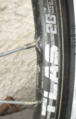

die Felge ist auf jeden Fall für die Tonne.
Sowas hab ich noch nicht gesehen als Folge von Fahrfehlern bzw. Fahrbahn.
Die Speichen wurden nicht fachgerecht gespannt.
Naja, jetzt mußt du doch zum Fahrradhändler...
Trotzdem würde es mich interessieren was die Blockage verursacht hat.
9.269
Ich weiß auch nicht. Ich bin schon etwas hart über Bordsteine. Und einige Feldwege lang. Aber nicht schlimmer wie in meiner Jugend mit dem 20Zoll-Klapprad. Das hat mich viele Jahre klaglos ertragen.
@Macchia da ist ein Nabenmotor drinnen, der reißt da ganz anders dran. Das Bild kenne ich nur von solchen Motoren.
Sobald da Bewegung rein kommt, fangen die Speichen an sich immer weiter zu lösen, durch die Bewegung kommt es dann zu solchen Schäden.
Ich würde sagen du guckst jetzt erstmal dass das Rad wieder da rein passt. Dann schickst du mir das zu und ich Speiche eine neue Felge ein. Hilft ja nichts, mit Nabenmotoren stellen sich viele Radläden an.

ich finde das trotzdem sehr seltsam das nur eine Speiche herausgebrochen ist.
Gut eingespeicht wird es nicht gewesen sein. Das ist klar. Ist aber auch nicht zu erwarten bei solchen Rädern. Das kommt aus dem Automaten und wird eingebaut.
Mitglied 120553
Da sind etliche Speichenlöcher eingerissen. Mindestens ein Drittel
Offensichtlich ist die Felge Kernschrott :emoji_thinking: . Beim Nabenmotor zerrt es aber auch am anderen Ende an der Achsaufnahme , die in der Regel für so eine Belastung nicht ausgelegt ist . Da gehört eine Drehmomentstütze dran . Habe ich bei meinem . Beim Rad von @odul habe ich die nicht gesehen :emoji_cry: .

Für Speichenlängen gibt es einige Berechnungstools. Hier wäre halt eine neue Felge zu besorgen, Speichen würde ich auch gleich neu machen. Die kann man aber auch einfach nachmessen :emoji_wink:.

es sind keine benachbarten Speichen aus der Felge gerissen.
Spannungskorrekturen werden normal über 3 oder sogar 5 Speichen vorgenommen.
Wenn nur an einer gedreht wird kann sowas passieren.
Aber wie gesagt, da spielen viele Faktoren eine Rolle bei e-bikes bin ich eh raus.
