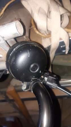

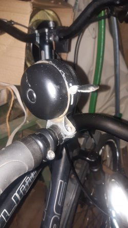

weiß jemand wo ich diese Fahrradklingel kaufen kann. Sie war eigentlich silbern , dreht sich beim Klingeln auf beiden Seiten und macht gut Lärm.
