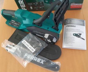

Bei unsererer Hofer (ALdi)-Filiale wurde die Ferrex Akku-Kettensäge von ca 40 Euro auf 11,90 (!!!) runtergesetzt!
Ich hab zwar derzeit keinen Bedarf, aber der Preis ist ist schon ein Wahnsinn.

Naja ist wiedermal das übliche Gesudere, ohne dass jemand das Ding jemals in der Hand hatte. :emoji_grin:
Zur Säge gibts übrigens ein GS-Zeichen, eine Abnahme von TÜV-Süd und 5Jahre Garantie.
Ich hätte mir das vorhin fast gekauft nur um mir die Qualität anzuschauen, die Säge braucht aber einen 20/40Volt Akku von Ferrex und den kauf ich mir nicht extra dafür, weil der kostet wahrscheinlich 3x so viel wie die Säge.

Ein Kumpel von mir hat sich das Ding nun gekauft und ich hab sie erst mal bei mir herumstehen. Sieht soweit ganz stabil aus, allerdings ist der "20/40V"-Akku offenbar dzt nicht lieferbar.
Wenn man die Daten vergleicht mit der billigsten Akku-Stihl (Listenpreis 199,-) schlägt sich die Ferrex gar nicht so schlecht (Gesamtgewicht, Vibrationen, Leistung) die Lautstärke ist allerding offenbar höher und die Kettengeschwindigkeit langsamer. Importiert aus China hat das Gerät offenbar Scheppach, der auch den Service macht.
Ich bin schon auf einen Praxis-Vergleichstest gespannt wenn wir uns was für die Akkus gebastelt haben.
