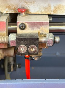

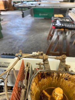

Haben Sie vielleicht ein Bild von der Auftragswalze wie der kleine Winkel vor der Auftragswalze sitzt ?

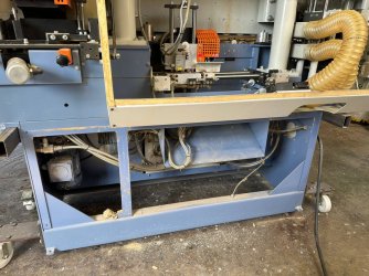

Ebenso würde mich die Pneumatiksteuerung der Kappsäge interessieren, da diese beiden Elemente bei mir Probleme verursachen.
(Mit der Pneumatiksteuerung meine ich unten in der Maschine den Druckluftverteilerbalken).

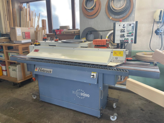

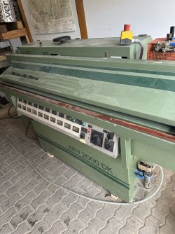

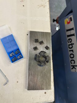

Habe den Beitrag zu spät gelesen, teile hier gerne mal die Bilder, wie gesagt es war die EURO 2000.
Wenn du Fragen mit dem Verteilerblock hast, frag doch bitte bei Altendorf die Zeichnung an, da ist auch der Pneumatik Plan drin.
Du kannst mich gerne anrufen per WhatsApp (Videoanruf) und zeigst mir an der Maschine was du wissen musst.
Bekommen wir hin.
Gruß Bitzi

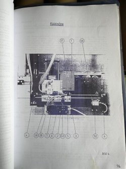

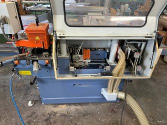

Bilder sagen mehr als tausend Worte. Habe die Explosionszeichnung jetzt nicht vor mir zu der AKV 2000 DK.
Dein Kappen müsste so aussehen, wenn du die AKV in Grün hast.
Untere Bild einer Euro 2000
Gruß Bitzi
Bitzi
19. Januar 2014
292
Oberkail
Hallo Simon
Hab da doch noch was gefunden, wir haben die gleiche Maschine im Kundenstamm.
Hier hast du die Infos bezüglich der Kappsäge mit Anleitung.
Gruß Bitzi
