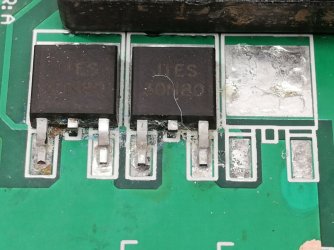

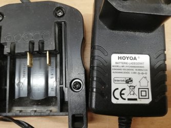

Mein Vater hat mir ein Ladegerät und Akku von einer Heckenschere gebracht. Am Ladegerät waren die Kabel abgerissen. Also alles gereinigt, frisch verlötet, Schrumpfschlauch drüber.
Am Ladegerät messe ich eine Leerlaufspannung von 21,4V, 20V steht auf dem Netzteil. Akku lädt aber nicht auf.
Am Akku messe ich 3,3V. Drücke ich den Drucktaster für Ladestandsanzeige passiert nichts. Schließe ich das Ladegerät an, glimmt nur die mittlere von den drei LEDs.
Dann habe ich den Akku aufgemacht, da muss mal ne Flüssigkeit reingekommen sein. Hab dann alles mit Pinsel und Platinenreiniger sauber gemacht, aber ist einiges oxidiert.
Ich gehe davon aus das Ding ist schlichtweg hinüber. Mit den Bezeichnungen auf der Platine und auf dem Ladegerät finde ich nichts. Was könnte ich noch prüfen? Ich schmeiß ungern was weg nur weil es mal billig war.

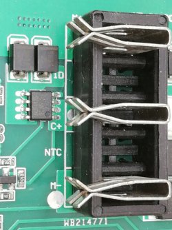

Ups, sorry. An den Kontakten vom Akku, also Gesamtspannung.
zwischen + und - = 3,3V
zwischen c und - = -0,3V
Ich mess mal die Zellen durch.
Mich irritiert das plus an diesem mit c bezeichnetem Kontakt angeschlossen ist am Ladegerät, und der plus Kontakt unbelegt ist. Ich hatte meinen Vater gefragt ob das tatsächlich so war.
Das koennte ein seperater Ladeeingang sein, c fuer charge. Ist aber mit Vorsicht zu betrachten....
In der Regel eher 'control', denn der ist am Ladegerät nicht belegt weil er nur an der Maschine zur Kontrolle der Entladeladeschlussspannung dient und den Akku abschaltet.
Beim Ladegerät nicht nötig, das Management sitzt auf der Platine.
Wie schon gesagt, miss mal die Zellen durch. 3,3V sind arg wenig, möglicherweise ist aber auch nur eine Zelle platt. 18650er wahrscheinlich.
Dann hat wer an dem Ding schon mal geschraubt und den Kontakt falsch eingebaut :emoji_thinking:

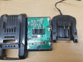

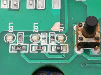

Das Ladegerät selbst hat auch nur 350 mA. Ich häng mal noch ein paar Bilder an.
Für ein geregeltes Netzteil fehlt mir schlichtweg der Bedarf, sonst hätte ich mir eines bestellt oder gebraucht gekauft.
Meine Ausstattung beschränkt sich auf diverse Steckernetzteile, ein Multimeter und zwei Lötkolben. Und Elektronik ist auch nur so Grundwissen. Ich kenn diverse (Grund)Bauteile und deren Funktion, das war es auch schon. Wenn ich was erklärt oder skizziert bekomme krieg ich aber schon was hin. Aktenvernichter, Laminiergeräte etc. habe ich so per Fern-Diagnose und Fern-Anleitung schon repariert bekommen.

Ich denke, am Ladegerät fehlt der + Pin (ggf abgebrochen usw.), zumindest auf den Bildern ist der nicht ersichtlich und kann daher auch nicht den Akku aufladen!?
Das hatte ich mir gedacht. Ich kenne den Hersteller von dieser Heckenschere nicht, aber so wie ich den Senior kenne was günstiges. Wird es wohl auch keinen Ersatz geben.
Der Akku schaut nach Einhell aus und wäre wenn eine einfache Lösung, etwas als Ersatz nachzukaufen - also z.B. neues Ladegerät oder neuen Akkupack zu ordern.
Hier ist das andersrum, also C ist eher der Temperatur/Ladeschluss Pin und liegt bei Einhell auch nur beim Ladegerät an.
Die Einhell Maschine bedarf den Pin nicht, da nur zwei Kontakte +/- vorhanden.
