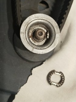

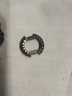

ich habe bisher den relativ alten Elektrohobel AEG EH 822
in Betrieb und jetzt ist am Antrieb eine "Mitnehmerscheibe"
gebrochen.
Lt. Ersatzteilliste ist das die Nr. 931 264 843 und auf Nachfrage
bei WMV Dresden leider nicht mehr zu beziehen.
Bevor ich den Hobel vielleicht entsorgen muß, möchte ich hier
fragen, ob jemand eine Lösung dafür weiß oder evtl. sogar
dieses Teil als Ersatz noch hat und nicht mehr benötigt ?
besten Dank vorab,
Grüße aus Münster
Reinhard

Der müsste aus einer Zeit sein, in der AEG Elektrowerkzeuge gehandelt aber nicht hergestellt hat.
Ich hab zb eine Elu Mof 96 als AEG OF 50 gelabelt.
Wenn Du rausfinden kannst, welche Maschien Du in Wirklichkeit hast....

echt super hier, besten Dank.
Die Ersatzteilzeichnung von Mafell ist identisch mit derjenigen
welche ich via AEG gefunden hatte.
Mitnehmerscheibe ist bestellt..., 2,50 Euro
besten Dank nochmal, schönen Abend allerseits
