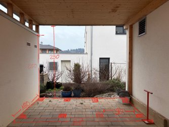

ich möchte einen Teil unseres Carports als abschließbaren Abstellraum nutzen.
Der Carport ist 7m lang und 3,5m breit sowie 2,8m hoch. Daneben steht eine Betonfertiggarage mit einer Höhe von 2,5m und der Carport ist auf der Garage aufgeständert.
Mein Plan ist, insgesamt acht Pfosten einzusetzen (auf Pfostenträger in 80cm Betonfundament) und an diese Pfosten Rhombusleisten aus Eiche zu schrauben. An der rechten Seite soll vorne und hinten je eine Tür 90cm eingesetzt werden damit man in den Garten durchgehen kann und der Raum von beiden Seiten verschlossen ist. Ich hätte somit links neben der Tür einen Pfostenabstand von je ca. 115cm. Die Pfosten und die Rhombusleisten sollen bis zur Höhe der Garage in ca. 2,5m gehen. Die Türen würde ich auch aus Rhombusleisten gerne selbst bauen.
Nun stellen sich für mich zunächst mal folgende Fragen (es kommen bestimmmt noch mehr):
-genügt die Zahl der Pfosten?
-für die Pfosten habe ich an KVH Kiefer 60x80 gedacht, reicht das?
-sollten die linken beiden Pfosten an der Garage angeschraubt werden oder besser nicht?
Grüße Denny
