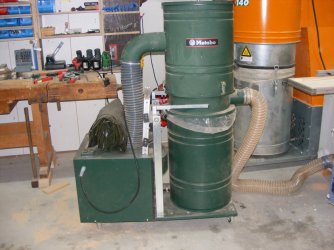

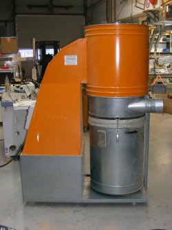

Zum Vergleich mal ein Bild der eher schwachbrüstigen Metabo-Absaugung , die uns mal zugelaufen ist .
Die saugt jetzt die BS ab , schafft sie halbwegs .
