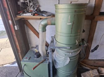

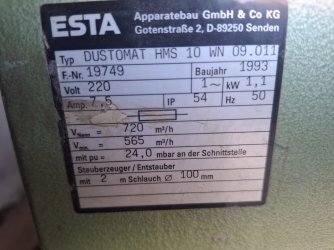

Kennt wer von euch das Gerät auf den Bildern.?
Wir in meiner Nähe gerade Verkauft..
Könnte das auch für eine ADH funktionieren.?
Behälter ist klein aber das würde mich nich stören..

Geht schon je nach breite. Hatte die an meinem 400er hobel dran. Ist aber sicher nicht das non plus ultra
predatorklein
24. März 2007
8.577
heidelberg
Moin
Das Teil ist ziemlich schwach auf der Brust .
100 mm Schlauch ist auch nicht so der Hit .
Problem ist aber meistens , dass die Filter fertig sind , wenn das Teil 25 oder 30 Jahre auf dem Buckel hat .
Sieht man gleich , wenn die Maschine läuft und der Druckanzeiger in den roten Bereich geht .
Filter ab 500 € , eher mehr :emoji_cry:
Wir hatten das baugleiche Teil mal von Metabo , siehe Bild .
Haben um die 200 € beim Verkauf gekriegt .
Super ist bei den Modellen der Sackwechsel , Tonne nach hinten weggeplappt , Sack raus , neuer Sack rein , Deckel wieder zu .
Auch die Reinigung des Filters mit Druckluft ist eine wahre Freude .
Für 200 oder 300 € kann man die Esta mal ausprobieren , aber nur , wenn der Filter ok ist .
Werden öfters aber mal 500 € oder deutlich mehr verlangt , für das Geld kriegt man aber viele bessere Absaugungen :emoji_wink:

Ich hab den auch und bin damit soweit zufrieden. Saug unter anderem ne kleine Formatkreissäge, ne Tischfräse und einen 31er-Abricht-Dickenhobel damit ab.
Ist halt eine Reinluftanlage, damit ist die Luft die hinten rauskommt ziemlich sauber.
