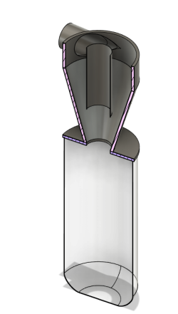

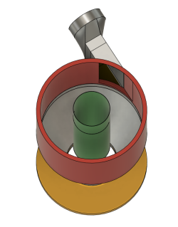

Auf alle Fälle ist wohl deine Platte, egal ob mit Bogen oder Ausschnitten, zu tief eingebaut. Und auch der Auslass ist an der verkehrten Stelle...; höher und um 180° versetzt. Vergegenwärtige dir einfach mal den Lauf der Luftströmung...
Ich kann dir nicht folgen. Welche Platte? der Ausschnitt im Rohr ist doch richtig...
FredT
26. Juni 2014
6.150
Halle/Saale
Die Platte, die am Abgangsrohr ist, ist zu niedrig. Die Einblasrichtung geht so gleich auf die Platte. Die Abgangsöffnung sollte um 180° gesetzt werden, sonst saugst du deinen Staub gleich wieder ein...
sven29ks
ww-kiefer
22. Mai 2016
50
Waldkappel

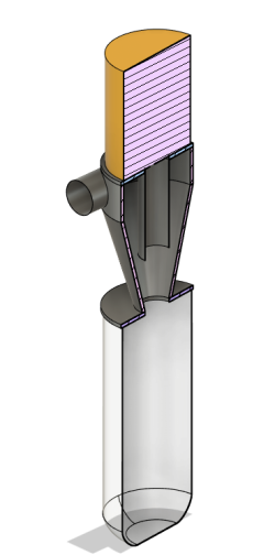

Ich habe das jetzt mal farbig gemacht. Abgangsrohr grün, Platte blau. Ich habs so gemacht wie Frank (siehe Link weiter oben)
Den Ausschnitt im Abgangsrohr habe ich etwas höher gesetzt.

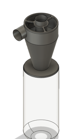

So, hab das jetzt geändert. Wie weit muß das Rohr (Durchmesser 180) nun in den "Trichter" ragen? Gefühlsmäßig würde ich den unteren Durchmesser des Trichters nicht kleiner wie 180 machen.
Batucada
11. Juni 2019
1.856
79
Ich denke, das senkrechte Rohr ist zu lang. Hier
https://www.dust-commander.com/de/
siehst du eine Animation.
Die Animation ist zwar ganz nett, trifft aber nicht den Kern der Physik.
Das Ding ist zunächst mal ein Fliehkraftabscheider, der dann am wirksamsten ist, wenn die in der Strömungsluft enthaltenen Teilchen mit Energie aufgeladen werden, das geschieht vorzugweise in dem Teilstück vor dem Zyklon, in dem die Strömungsgeschwindigkeit durch gezielte Einschnürung erhöht wird, Kraft = Masse x Beschleunigung. Luft als Masse steht zur Masse der Späne etwa im Verhältnis von 1:1000. Die Runde Einströmung ist bei der Größe der Anlage eine ungünstige Voraussetzung.
Der Dustcommander ist für Staubsauger gedacht, da sind die Verhältnisse nicht so ideal.
Den Entwurf aus #108 ist alles andere als ideal. Für die Länge des Tauchrohres gibt es bestimmte Regeln.
ich würde es einstellbat machen, aber das sehe ich auch als zu weit unten an und zu nah an der Tricherwand an der ja die Späne nach unten drehen, die Gefahr das sie mit nach oben genommen werden ist zu gross.
Wie entleerst Du den Filter oben vom Staub, denn ich deute da einen Boden in Deiner Zeichnung, das muss nach unten offen sein oder ein Schubfach zum entleeren haben, was ich aber für nicht gut erachte.

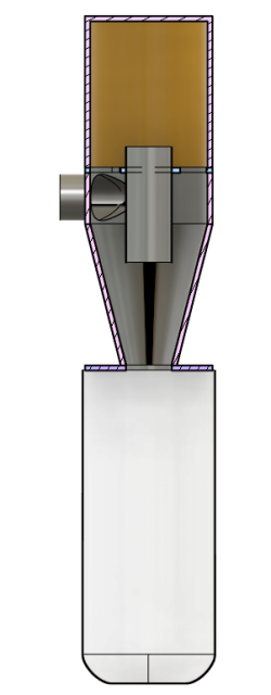

Anhang anzeigen 139820 Anhang anzeigen 139821
leider glaube ich nicht, das das so ichtig funktionieren wird. Der Filter der da oben draufsitz ist doch hohl und hat außenrum den Faltenfilter, wie soll denn da der Reststaub runter in den Behälter kommen? Da muss meiner Meinung nach, entweder zwischen Mittelrohr und Filter noch ein Trichter, oder der ganze "Kram" im Inneren des Mittelteils fliegt raus. Diese Konstruktion des Zyklons ist doch normalerweise vor dem Gebäse, hier soll er aber hinter dem Gebläse angeordnet werden.

Deshalb kann ich die ganze Zyklon-Geschicht auch nicht so richtig nachvollziehen. Die groben Späne fallen doch sowieso nach unten in den Sack.
Hier noch eine Änderung:
Batucada
11. Juni 2019
1.856
79
genau, Schleifstaub setzt sich immer im Filter ab und macht ihn zu.
Man muss aber unterscheiden: es gibt feinen Staub und es gibt den noch feineren Staub. Die Stäube entstehen nicht zufällig, sondern hängen z.B. vom Werkstoff ab. Bei feinen Stäuben von Werkstoffen mit großer Dichte sind diese leichter in Zyklonen abzuscheiden als bei Holzstäuben, da wird's dann schon schwierig, wenn der Zyklon nicht auf diesen Bedarfsfall abgestimmt ist, wobei aber auch hier physikalische Grenzen mit erhöhtem technischen Aufwand nicht zu überwinden sind.
Zu deinen technischen Entwürfen: der letztere erscheint mir völlig ungeeignet. Die Abluft darf ausschließlich nur durch das Tauchrohr aufsteigen.
Die klassischen Zyklone haben einen zylindrischen und einen konischen Teil. Im zylindrischen Teil erfolgt der wesentliche Anteil der Massentrennung - ja klar, auch Luft hat eine Masse, das hatte ich schon geschrieben, Luft zu Holz ca. wie 1 zu 1000. Die Geometrie des zylindrischen Teils folgt bestimmten Gesetzen, die sich aus verschiedenen Parametern ergibt. Das gilt auch für den konischen Teil. Die Höhe des Abscheidungsgrades bestimmt letztendlich die Länge des konischen Teils. Auch die Länge des Tauchrohres erfolgt nicht rein zufällig.
Ich glaube wohl kaum, dass du mit dem Ergebnis deiner Entwürfe Freude haben wirst. Deine Entwürfe sind zufällig nach optischer Gefälligkeit entstanden. Sie können vielleicht funktionieren, sofern man zufällig die richtigen Parameter trifft. Man kann dir keinen Ratschlag erteilen, dazu müsstest du z.B. die Parameter des Gebläses benennen, den Innen-Durchmesser der Zuluftleitung zum Zyklon... also die wichtigsten Parameter zum Betriebspunkt deines Systems.
