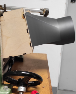

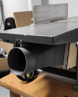

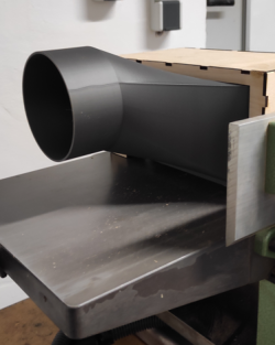

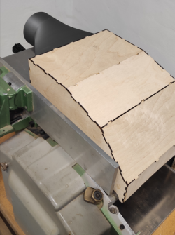

Hallo Zusammen,
da mein schöner Inca ADH leider vom Vorbesitzer ohne Absaughaube daherkam, habe ich mal ein wenig getüftelt.
Die Haube wurde dann ausgelasert und mit etwas Holzleim zusammengesteckt. Der gekröpfte Absaugstutzen kommt aus dem 3D-Drucker.
Der erste Prototyp sieht fertig dann so aus:

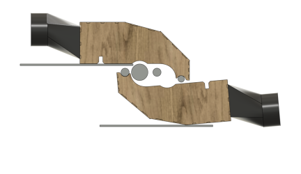

Das Schöne ist, dass die Haube sich im Dickenhobelmodus auf der Rundstrebe vorne absteckt und im Abrichtenmodus sowieso durch
das Dickenhobelbett geklemmt wird.
Die Kröpfung war notwendig, da eine Schraublasche am Gusstisch ansonsten im Weg ist.
Hoffentlich kann ich nächste Woche das Ganze mal in Aktion testen, ich denke aber, das wird ganz ordentlich funktionieren. Ich berichte.
Falls wer Bedarf hat, kann ich die Pläne hier veröffentlichen bzw. Hilfestellung leisten, aber erst nach erfolgreicher Testphase :emoji_slight_smile:

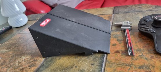

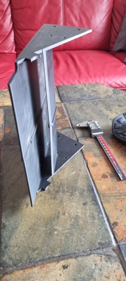

Wie sind die Test ausgegangen und hast du in der Zeit am Design noch etwas geändert?
Ich bin derzeit auch dabei, die fehlende Haube im 3d Druckverfahren zu rekonstruiren und suche noch nach Inspirationen.
Christian
