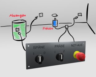

eine Verständnisfrage zu Absauggeräten, die in der Automatikfunktion über das angeschlossene Werkzeug angeschaltet werden: Nach meinem Verständnis fungiert bei einem solchen Aufbau das angeschlossene Werkzeug wie ein Schalter, richtig? Das würde bedeuten, dass ich einen tatsächlichen Schalter an die Gerätesteckdose anschließen kann und damit die Absaugung starte, oder?
Die Frage hat den Hintergrund, dass ich mir den im angehängten Bild zu sehenden Aufbau für den Frästisch vorstelle. Sprich separates Ein- und Ausschalten der Absaugung über einen Wahltaster, der per Netzstecker an den Sauger angeschlossen wird. Macht das im Ansatz Sinn? Ich möchte gerne so viel wie möglich vorplanen, bevor ich das einen Fachmann umsetzen lasse.
Beste Grüße
Jan
Hi,
das angeschlossene Werkzeug ist ein Verbraucher.
Die Einschaltautomatik misst den Strom, den dieser Verbraucher benötigt.
Wird ein bestimmter Wert überschritten, wird die Absaugung eingeschaltet.
Würdest Du stattdessen quasi einen Schalter anschließen, würde ein Kurzschluss erzeugt. Geht also nicht.
Gruß Reimund
PS:
Die Antwort bezieht sich auf das Zitat. Die Skizze ist mir nicht ganz klar.
rafikus
26. Juni 2007
4.220
Ruhrgebiet
Wenn ich deine deine Skizze richtig verstehe, dann möchtest du die Absaugung über diesen Schalter ein- und ausschalten, der mit "SPÄNE" beschrieben ist. Eine Automatikfunktion wäre bei dieser Verkabelung gar nicht mehr möglich.
Die Sauger mit Automatikfunktion haben doch auch einen Handmodus, bei dem die Einschaltautomatik deaktiviert. In diesem Handmodus kann der Sauger unabhängig von einem eingesteckten Gerät eingeschaltet werden.
Diesen Schalter müßtest du nach Außen verlegen, bis zu dem Bedienpult.
Die Sache ist aber nicht so einfach, da die Schalter in den Staubsaugern meistens mehrere Funktionen bedienen und da müßte geprüft werden, ob es tatsächlich möglich wäre einen einfachen, externen Schalter dranzubauen?
Was die andere Sache angeht, so hat @tiepel es schon genau beschrieben.
Was möchtest du denn erreichen? Für mich ergibt der Aufbau eine Automatik auf Manuell umzustellen nämlich nicht sehr viel Sinn.
