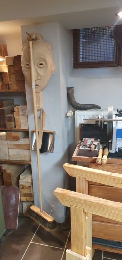

Habe mich vor einigen Jahren auch gegen Elektrowerkzeuge entschieden und benutze seitdem während eines Projektes nur noch Besen und Handfeger für die abendliche Reinigung der Werkstatt. Lediglich nach Abschluß des Projektes gehe ich nochmal mit dem Werkstattsauger in den Ecken, insbesondere Werkzeugschrank, durch.
Habe aber auch bei der Auswahl der Besen gemerkt, dass sich Qualität auszählt. Nach einigen Fehlkäufen in Bauhäusern habe ich mich für Rosshaarbesen von Redecker entschieden. Da macht sogar das Fegen Spaß. Den Besen und Handfeger habe ich seid ca 8 Jahren, Kehrblech ist neueren Datums. Sehr zu empfehlen.
Gruß Michael
