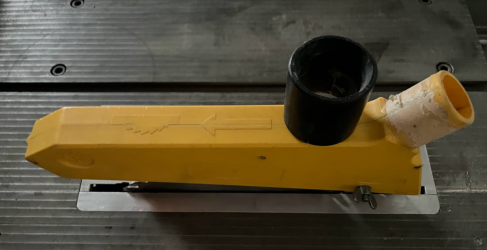

Hi zusammen,
ich bräuchte mal eure Schwarmintelligenz
Die Absauganlage "Holzkraft ASA 2403" hat zwei Absaugstutzen (120 mm / 100 mm).
Den 120mm habe ich unten an der Tischkreissäge Ulmia 1710sn angeschlossen.
1. Frage: Wie würdet Ihr die Absaughaube anschließen?
a: An den noch freien Absaugstutzen ein 100 mm Absaugschlauch anschließen, diesen anschließend verjüngen um an die Absaughaube anzuschließen
b: Oder am Ende des 120 mm Absaugschlauchs ein Y-Stück anbringen (Siehe Beispiel Screenshot "y-Stück"). Die Frage ist hier auch, in wie weit so ein Y-Stück die Absaugung Leistung beeinträchtigt. Der Vorteil wäre, dass ich den immer noch freien Absaugstutzen für zukünftige Maschinen, oder als Staubsauger nutzen könnte.
2. auf der Ulmia war bereits eine Absaughaube montiert (siehe Screenshot "Absaughaube"). habt Ihr eine Idee, für was der schwarze Aufsatz gedacht ist? Ist das evtl. ein Adapter um Absaugschläuche mit einem größeren Durchmesser anzuschließen? Der Anschluss der Absauggaube ohne schwarzen Aufsatz hat ein Außendurchmesser von 38mm, der schwarze Aufsatz hat ein Außendurchmesser von 52mm.
Beste Grüße
Udo
Beste Grüße
Udo
