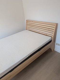

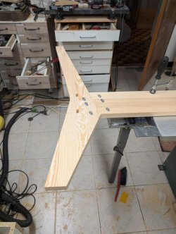

Wenn ein Holz abgerichtet und ausgehobelt ist, schneiden manche davon kleinere Teile ab und verarbeiten sie für ein Projekt:
Ich bin mir nicht sicher was du meinst, aber wenn du nicht gerade vor hast Maschinenbau mit Holz zu betreiben dann funktioniert das, ist gar notwendig wenn du winklige Teile anfertigst. Bei dem Bett hier hab ich das auch so gemacht und hatte 0 Probleme mit Verzug:
Ich könnte mir allerdings vorstellen, dass das auch aufs Material drauf ankommt. Ich kauf immer nur Kammergetrocknetes Holz aus der Nachbarschaft ( https://share.google/o4tylTcU5c0NtNWpS ).
Oder meintest du Abschnitte auf Halde legen und dann ein Jahr später nach zweifelhafter Lagerung weiterverarbeiten? Die würde ich wenns drauf ankommt nochmal hobeln, speziell dünne Teile (die aber meist eh nicht perfekt gerade sein müssen -> Füllungen).
Anhang anzeigen 203174 Anhang anzeigen 203175
Nein, ich meinte gleich vom abgerichteten großen Teil kleinere Stücke abschneiden und ohne erneutes Abrichten weiter verarbeiten
