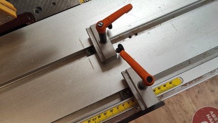

So, habe mich mal dran gemacht, den Anschlag für die KFS anzupassen. Habe die Führung durch eine gedruckte ersetzt, die genau in die Nut der Felder passt. War aber leider dann noch immer ein wenig wackelig, weil das Loch, wo das Gradraster drin ist, minimal Spiel hat. Und ich möchte schon wiederholbar 90° schneiden können...
Unten zu sehen: Etwas Luft, damit man über die große Schraube, die auch zum Klemmen des Winkels dient, das ganze Ding am Schlitten festziehen kann.
Habe dann noch mal nachgearbeitet und einen Adapter für den Halter für den Anschlag für die Felder gedruckt, der jetzt auf der Linken Seite den Anschlag noch einmal klemmt, damit ist er bombenfest. Verstellung geht noch genauso einfach: Schraube beim Gradraster lösen, Schraube des Nutensteins lösen, verschieben, fertig:
Ziemlich stark finde ich für den Preis auch übrigens die Feineinstellung am Anschlag.
Jetzt müsste ich auch mal was sägen... Dafür war es aber jetzt zu Spät... :emoji_grin:
