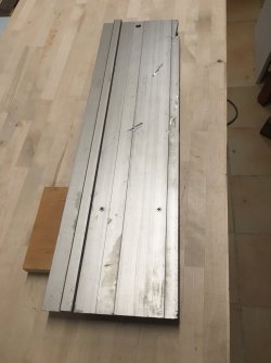

also ich verwende auch so alte Festo Schienen. Ich habe den Gleitbelag noch nie vermisst. Ich habe zwar auch eine neue Festool Schiene, die habe ich aber noch nie benutzt. Da es am Anfang nur die 140cm Schienen gab, hab ich eine Schiene in 60 und 80 cm geteilt und unter das 60cm Stück ein Holz geschraubt um es als Kappschiene zu benutzen. Das funktioniert jetzt seit über 30 Jahren sehr gut.
Bild?
P.S.: meine alte Führungsschiene ist minimal schmaler als die neuen.
Muss man jedes Mal die Säge justieren:emoji_persevere:

Übrigens noch als Ergänzung zu meinem vorigen Beitrag, der kleine Ausschnitt in der Platte unter der Schiene, bietet die Möglichkeit eine Zwinge zu nutzen.
Die Nut in der Schiene ist doch für die Zwinge?!
Oder redest du von 'nicht-Führungsschienen-Zwingen'?
