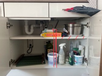

Ich habe in einer Appartement-Küche einen bauseits vorgegebenen Spülen-Unterschrank mit zwei flügelig angeordneten Drehtüren, an dem ich nicht viel verändern kann. Ein Fachboden und ein Siphon geben die Einbauhöhe vor.
In diesem Unterschrank würde ich nun gerne ein Abfalltrennsystem integrieren, damit es nicht im Raum steht. Gedacht hatte ich an eines dieser seitlichen Auszug-Systeme, die man einfach auf den Korpusboden schraubt. Leider sind die alle zu hoch. Selbst der Hailo Raumspar Tandem passt mit seinen 336mm Höhe noch nicht ganz schmerzfrei in das untere Fach.
https://www.hailo.de/de/einbautechnik/abfalltrennsysteme/raumspar-tandem
Kennt jemand von Euch sehr flache Abfall-Trennsysteme für den Unterschrank?
Eder Franz
7. Dezember 2008
866
@Daniboy Der Häfele gefällt mir schon sehr gut. @carsten Mit Auer Boxen mache ich tatsächlich sehr viel, aber hier sehe ich sie noch nicht. ich möchte die Eimer nicht über den Korpus ziehen. Das macht die Korpus-Innenseite nicht lange mit. @Berde den Fachboden höher zu setzen ist das was ich in meinem Eingangspost angedeutet hatte. Das wäre dann schon die Schmerzhafte Lösung. Bis zu einem gewissen Punkt geht das noch. Sobald das Fach darüber aber zu flach wird, hört es auf. Lichte Breite sind ca. 865 mm So sieht das aktuell aus:

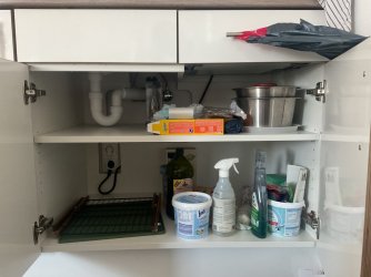

Update: Es sind nun, nachdem ich den Siphon etwas gekürzt habe, exakt 350mm lichte Höhe. Entschieden habe ich mich für den HAILO Abfallsammler Raumspar Tandem Dunkelgrau 18L 8L 8L Hailo Artikelnummer 3642531
https://www.hailo.de/de/einbautechnik/p/hailo-as-raumspar-tandem-1888d-3642531
Bestellt habe ich bei kuechenkonsum. Laut Datenblatt müsste der jetzt unter den Fachboden passen. Natürlich ist jetzt der Siphon undicht. Und ich hatte doch keinen Bock auf Baustelle. Was für ein Aufriss für einen Abfallsammler. :emoji_slight_smile:

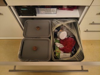

Das ist weder aufgeräumt noch sauber... So sieht das bei mir aus:
Vollauszug und Plastikeimer mit Deckel.
Ich habe in meiner "Küchenzeit" viele Systeme eingebaut... Eine einfache Schublade ist preisgünstig und super zu reinigen.

Das ging bei mir so nicht. Ich habe Drehtüren. Mit einem Innenauszug hätte ich etwas ähnliches realisieren können - sofern man die Auszüge auf den Korpus-Boden hätte schrauben können. Aber jetzt bin ich auf den Hailo gespannt

So passt das jetzt:
Wie sich die Tochter das letztlich eingebaut hat, weiß ich nicht. Einbau war: Auspacken, ausmessen, ankörnen vier Schrauben. Das Ergebnis schaue ich mir demnächst an. Rückmeldung war: Gut ausgesucht, Papa.
