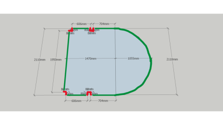

wir haben dieses Jahr für unseren Sohn einen Sandkasten gebaut.
Der Sandkasten hat eine Art "langgezogene" D-Form, die Einfassung ist aus 8cm x 50cm Palisaden gebaut, soweit alles in Ordnung.
Nun benötigen wir eine Abdeckung für den Sandkasten, die kann gerne wasserdurchlässig sein, nur Laub und Katzen sollten nicht durchgehen.
Eine Plane (LKW-Plane, 650g/m2) haben wir angefragt, da liegen wir aufgrund der Form bei ca. 350 EUR - das ist es mir nicht wert. Zudem macht es eigentlich gar keinen Sinn, dass wasserdicht zu fertigen. Es soll ja nur das Laub der umstehenden Bäume abgehalten werden als auch die Katzen.
Problem: Wir haben an vier Stellen (rote Einschnürungen) statt der Palisaden Schraubfundamente für das nach links abgehende Schaukelgerüst.
Hier erstmal die Form:
Ich habe tatsächlich nur eher zufällig ein Bild (von einer Drohne), man erkennt es ganz grob und ich denke es ist klar was gemeint ist.
Nun die Kernfrage:
Wie machen?

bau zwei Rahmen aus Dachlatten, 95x260cm, und bespanne die mit Hasendraht. Das sollte leicht genug sein, um die unter das Schaukelgerüst schieben zu können.
Evtl. noch in der Mitte der Rahmen eine Querstrebe mit Griff, dann wirds noch einfacher zu händeln.
Auf die Lücken an den Seiten einfach passende Bretter legen; wobei ich kaum glaube, dass da eine Katze reinkrabbelt oder allzuviel Laub durchkommt.
Gruß Markus
ps: Helferlein war schneller.
DasMoritz
1. Juli 2012
1.236
danke! Tolle Idee mit dem Hasendraht und dem Rahmen.
Zwei Fragen:
Wie würdet ihr die Rundung machen? Es ist dann ja (bei zwei Teilen) nur noch ein 1/4 Kreis. Einfach schräg oder? Also nicht irgendwie zusammengesetzt aus zwei oder drei Segmenten um den Kreis bestmöglich abzubilden?
Und den Rahmen bzw. die Dachlatten hochkant aufliegen lassen, korrekt?
In der Theorie könnte man beide Teile sogar mittig mit Scharnieren verbinden, kann aber sein dass es das im Handling schwerer macht.

Kannst du den Rahmen nicht grob größer machen wie den Sandkasten. Und an den Rundungen mit einem 45 grad Winkel arbeiten oder überstehen lassen.
Das muss ja nichts für die Ewigkeit sein. So mit 5-6 Jahren wird der Sandkasten uninteressant
Friederich
14. Dezember 2014
8.156
Ich würde mich nicht groß verkünsteln und die Abdeckung rechteckig machen. Zwei Bretter längs, und mehrere quer.
Ist doch kein Problem, wenn dann zwei Ecken überstehen?
Alles aus eher schmalen Bretter mit kleinem Spalt verlegt, und etwas schräg aufgelegt,, damit Wasser nicht darauf stehen bleibt.
