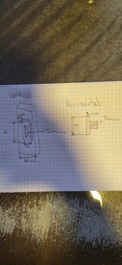

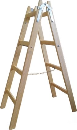

Hallo zusammen! Hat jemand Erfahrung mit dem Bau einer vierstufigen A Holzleiter? Ich würde DF500-Verbinder verwenden, um die vertikale und horizontale Stufe zu verbinden, daher interessieren mich eure Erfahrungen. Welches Holz eignet sich dafür am besten? Kann ich trockene Fichte verwenden?

Vertikale Stufen??? Zum seitwärts gehen etwa?
Oder meinst du die Wangen?
Diese durchbohren und die Zapfen durchstecken. Holz z.B. Esche gut geeignet.
Astfreie Fichte in entsprechender Stärke würde auch gehen.
Oder soll es keine Leiter sondern sowas wie eine Treppe geben?
Gruß Andi

Greetings.
I had considered fitting the horizontal strips into the vertical 5 mm strips and creating a domino joint (50 x 10 mm) in the middle.
7.245
Bei einem Domino kann sich das Trittbrett verdrehen. Wenn schon dann zwei.
ich würde es aber gar nicht mit Dominos oder Dübeln machen, da hätte ich bei etwas sicherheitsrelevantem wie einer Leiter kein Vertrauen.

Im gewerblichen Einsatz müssen die Sprossen formschlüssig (eingezapft) mit den Holmen verbunden werden. Verbinder, Schrauben oder Dübel allein sind in Deutschland nicht erlaubt.

Hello! The steps would protrude 5 mm into the shoulders of the vertical posts. I'm building this for myself, and it will definitely be stable. I have some dry spruce wood on hand, which I'll use.
7.245
Wieso nicht das bisschen mehr Zeit für eine richtige Zapfenverbindung investieren?
