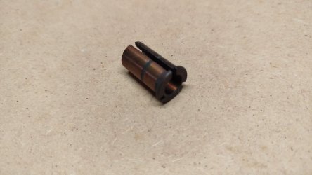

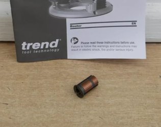

Ich hätte noch eine Trend 12 auf 8mm Spannzangenreduzierung übrig, die würde ich günstig abgeben.
Die sollte universell sein.

er hat aber wohl eine 1/2" Spannzange, wenn man das Zitat der Anleitung zugrunde legt, welches der TO später gepostet hat, da dürfte die 12mm Spannzange nicht ganz passen.... So etwas in der Art müsste es aber auch für 1/2" = ca12,7mm geben :emoji_wink:
Grüssle Micha
Edit sagt, dass das die richtige Reduzierhülse sein sollte..... (Nachmessen des Schaftes der mitgelieferten Fräser schadet nicht)
