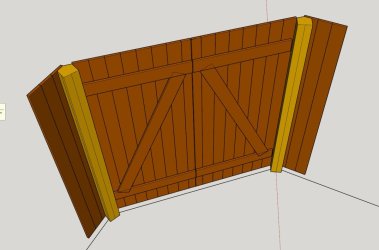

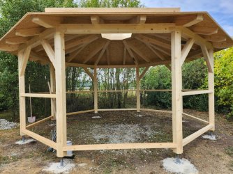

Wir haben uns eine Grillhütte gebaut, 8 Eckig - 5,0m Durchmesser. Wie ihr der beigefügten TeilZeichnungen entnehmen könnt, soll dort eine doppelflüglige Tür verbaut werden. Allerdings steh ich total auf dem Schlauch welche Bänder, wie befestigen und vor allem wie schliesse ich die Lücke die gelb durch scheint von den Pfosten, Wo und wie rum besfestige ich vernünftig und das es optisch passt, welche Bänder? Ich hoffe ihr versteht was ich meine?

Auf den Pfosten zuerst eine schmalere Planke, wie die anderen der Wände und der Tür. Und darauf dann pro Tür zwei oder drei Bänder (ähnlich wie gezeichnet), zwei natürlich in Höhe der Querleisten.
Innen wird mE mit einer Einschränkung funktionieren, weil die Tür beim Öffnen etwas Platz an der „gelben Stelle“ (schwarzer Pfeil) benötigt. Dieser Platz wäre dann in geschlossenem Zustand ein kleiner Spalt, etwa in Dicke der Planke. Oder die Tür müsste im geschlossenen Zustand um Plankenstärke vorstehen

innen anschlagen macht dir deutlich mehr Probleme.
Wie Rainer im ersten Bild skizziert hat. Du kannst sogar die Tür aufschlagend konstruieren, dann gibt es keinen Lichtspalt.

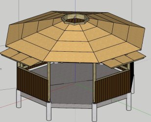

Jupp, Luft kommt genug rein und kann auch genug raus (siehe das Loch oben im Dach). Diese Dachspitze fehlt noch, ist motorbetrieben zu öffnen, unten ist das Pavillion rundum 15 cm offen (nur Lochblech, ca 30cm tief in den Boden eingelassen, wegen Viechern) und die Lücken zwischen den Sparren ebenfalls nur mit Lochblech verschlossen... Links und rechts der Türe sind die Wände bei der Hälfte nach oben hin aufklappbar (ähnl. wie bei ner Marktbude). Diese Belüftung sollte mehr als ausreichend sein

Ja, der Drehpunkt ist der Knackpunkt.
Du hast mich auf eine ungenaue Formulierung meinerseits hingewiesen. Beim Montieren innen auf die Querhölzer „muss diese Stärke beim Öffnen irgendwo hin“. Beim Montieren auf die Planke ist die Stärke, die Platz benötigt geringer, das grundlegende Problem bleibt.

Ich habs mir gerade mal kurz angeschaut - es ist ja wieder eine laue Sommernacht - und mir, also uns :emoji_wink:. dann nochmal zeichnerisch klargemacht:
Bei Drehpunkt innen kann man die Tür max 90 Grad öffnen. Der Pfosten muss aber etwas zurückspringen. Da ist bei mir (gestichelt) dann auch die angesprochene nötige Lücke (Abb Mitte). Nur mit größerem Rücksprung kann man den Öffnungswinkel erhöhen (Abb oben). Bei Drehpunkt aussen bekommt man alles bündig ohne Lücke und die Tür kann 180 Grad geöffnet werden (Abb unten).
Und wie gesagt: Montage auf Planken oder Querriegel ändert das Problem nur hinsichtlich der Abmessungen, die Grundproblematik bleibt.

nein das funktioniert nicht.
Entweder muß der Drehpunkt in der Außenfläche, oder weiter außen, sitzen, oder aber es muß eine recht breite Fuge am Scharnier sein. Wenn die Bänder von außen nicht zu sehen sein sollen, gibt es auch mehrteilige Bänder zum einlassen.

Aber ich habe dabei etwas anderes gefunden. Nur schaffe ich es nicht, eine Google-Suche bzw eine wikipedia-Abbildung zu verlinken (wenn’s jemand kann, bitte!). Also, wenn’s interessiert: „Ladenband innenliegend“ eingeben, auf „Bilder“, dann oben auf „jpg“ gehen. Da gibt es dann größer als erstes Bild die dort klein zu sehende Übersicht, auch zu den Fachbegriffen. Da müssten ein paar Möglichkeiten für die Tür hier dabei sein.
Was ich zB gar nicht auf dem Schirm hatte: die nahezu unsichtbare Montage auf der Tür-InnenKANTE und der Pfosten-Innenkante/-fäche. Der Drehpunkt muss aber trotzdem aussen liegen :emoji_wink: . Man sieht dann von aussen nur die Drehachsen/-bolzen ( oder wie die heissen …).
Auch ein „gekröpftes Ladenband“, ev. auf die hier nötigen Bedingungen modifiziert müsste gehen. Innen „das lange Teil“ am besten auf die Querholme, durch die Kröpfung bekommt man die Drehachse dann nach aussen.

die Türen müssen doch nach außen aufgehen, sonst sind sie immer im Weg.
Außen in die Pfosten Hespenhaken mit Gewinde eindrehen, dann spart man sich die nicht so schönen Anschraubplatten. Wenn die Hespen nicht zu sehen sein sollen, gekröpfte Bänder verwenden und unter die Türverbretterung schrauben. Halte ich aber für unnötig aufwendig.
