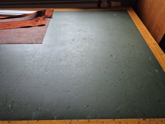

Das funktioniert gut, wenn die Bedingungen stimmen. Ich mach mal morgen ein Foto von meinem Schreibtisch, dann kannst du dir vorstellen, wie das aussieht.

3.025
Da war ich etwas vorlaut mit dem Foto. Die Platte hatte ich immer noch so in Erinnerung, wie sie direkt nach der Restaurierung aussah. Nun gut, das ist jetzt über 15 Jahre her und der Schreibtisch wird nur noch zur Lederbearbeitung genutzt, mit entsprechenden Spuren. Aber was soll's, vielleicht kann man sich vorstellen, wie er mal aussah 20251201_103245.jpg
