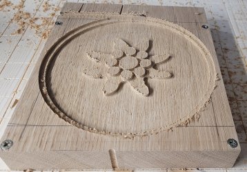

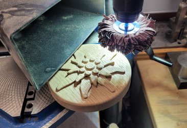

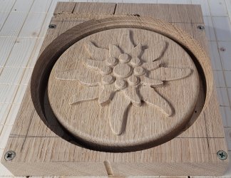

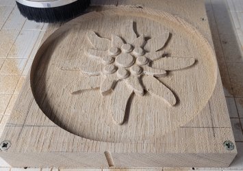

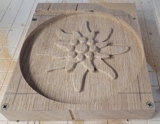

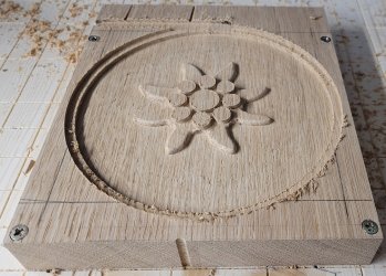

Heute aber ist ein Tag für eine bittere und traurige Arbeit. Ein 13 Jähriger Bub war heute bei mir in der Werkstatt und wir haben für ihn ein Edelweiß gemacht. Das gibt er seinem Bruder der im Alter von 7 Jahren an Krebs gestorben ist auf das Grab. Das Leben kann brutal sein...
Das Edelweiß sollte plastisch wirken, allerdings war keine Zeit ein 3D Modell davon zu machen. Also haben wir das Edelweiß in 3 Ebenen die jeweils um 3mm in der Höhe versetzt sind aus einem Stück Eiche herausgefräst. Die Konturen wurden dann mit einem speziellen Fräser mit sehr kleiner Grundschneide abgerundet.
20230220_105026.jpg 20230220_105816.jpg 20230220_113849.jpg 20230220_114711.jpg 20230220_121224.jpg

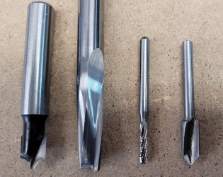

Hier die verwendeten Fräser:
2mm und 8mm Nutfräser
90° V-Nut Fräser
3mm Radius Abrundfräser
Nach einer Stunde war das Teil mit 15cm Durchmesser dann fertig und wurde als Wetterschutz noch 2x geölt.

für 1 Stunde Arbeit super Ergebniss - das muss man mit CNC erst mal so hinbekommen in der Zeit- selbst wenn man Ausmalbild hat und die Kontur von dort nachzeichnet/convertiert sowas dauert immer und auch die Idee mit dem Radienfräsern ist gut - auf den üblichen 3D Plattformen
(eigentlich für 3D-Drucker) gibt es nicht viel brauchbares an Edelweißmodellen
