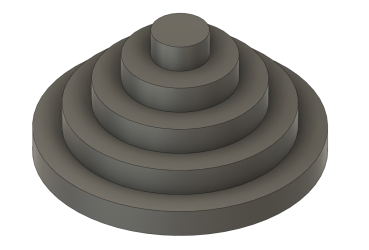

Lies die paar Infos mal durch. Mein Drucker macht eine ausgeprägte Z-Naht. Deswegen habe ich diese Längsnuten reingemacht. Dann kann man vor dem Slicen die Teile so drehen, dass die Z-Naht in die Nut fällt.
Bei mir geht der Zylinder bis zur vorletzten Stufe in den Trichter - mit etwas drücken.
Das ersetzt natürlich nicht das einmessen. Aber ich bin immer auf der Suche nach "quick tests".

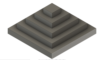

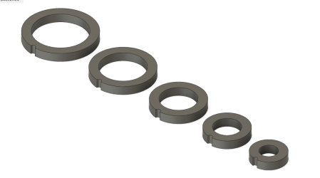

Ich Cura gibts ja auch diverse Objekte zum Kalibireren. Den Temptower hatte ich schon gedruckt. Das verstehe ich auch. Aber gibt es spezielle Objekte, mit denen ich die Lochgröße bzw. Passgenauigkeit simulieren und dementsprechend in Cura eintragen kann?
Mit Cura im Speziellen kenne ich mich nicht aus. Wenn du Kalibrierungsunterstützung vom Slicer haben möchtest, würde ich dir Superslicer ans Herz legen. Superslicer hat ein super Anleitung und Integration von Kalibrierungsobjekten.
Zu deinen Problemen: welche Abweichungen hast du denn im x/y Bereich? Sind die Abweichungen zum Soll immer (nahezu) gleich oder prozentual ähnlich?
Testest du immer mit dem gleichen Filament? Filamentflow ist zb so ein Faktor, den man für jedes Filament kalibrieren sollte, um präzise Drucke zu bekommen.
Sind es bei deinen Passproblemen eckige oder runde Verbindungen? (immer zuerst eckig kalibrieren und sich dann auf Runde innen/außen Durchmesser stürzen.
Ich habe mir ein paar eigene Testdrucke für Innen und Außendurchmesser angefertigt.
Die Dinger passen ineinander, wenn man es richtig gemacht hat. :emoji_wink:
Wenn du Interesse daran hast, kann ich dir STLs/3MFs generieren. Ist jetzt aber auch nicht wirklich die hohe Kunst des CADs. :emoji_wink:
