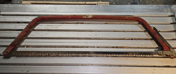

Zu Zeiten als die Zimmerleute noch Dachstühle mit der Hand ,ohne elektrische Werkzeuge , abgebunden haben, wäre die Frage gar nicht gestellt worden.
Der Altgeselle hat die Zug/Schrot Säge genommenen und mit dem Lehrjungen auf der anderen Seite , den Schnitt gemacht.
