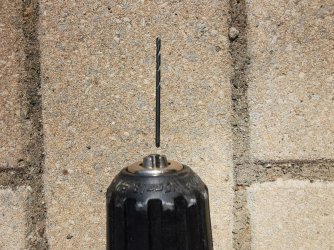

Ich möchte mit einem. 2mm bohrer Löcher in ein Plastikgefäß bohren. Habe in meinem Boschset einen 2mm Bohrer gefunden und auch ein paar sechskanntschafthalterungem, allerdings passt das Ende dieses kleinen 2mm Bohrer dort nirgendwo ansatzweise rein, weil er zu dünn ist
Wenn ich jetzt versuche das dünne Ende in die Bohreraufnahme zu stecken und diese anschließend zu schließen, wird der Bohrer nie gerade gehalten. Durch das zu dünne Ende ist der Ohrer immer schief drin, weswegen keine geraden akkuraten Löcher gebohrt werden können.
Wie ist die Lösung, sodass der Bohrwr gerade in der Aufnahme gehalten wird?

Dreh das Bohrfutter mal per Hand zu zu, dass Du den Bohrer gerade so in die Mitte des Bohrfutters stecken kannst. Dann sollte es klappen.
Häufig flutscht so ein kleiner Bohrer mal in den Zwischenraum der Backen und dann ist das Ding schief drin.

mach das mal anders herum. Dreh das Bohrfutter ganz zu und nur soweit auf, dass der Bohrer gerade rein paßt.
Und dreh dann zu. Bei meinem Makita bin ich mir sicher, dass das problemlos funktioniert.

Die Lösung war wie von eich beschrieben, dass man erst das bohrfutter weitestgehend zudreht und erst dann den bohrer einsetzt. Vielen Dank

Ich mache grundsätzlich
das Bohrfutter weiter zu, sodass der Bohrer nicht reingeht,
halte den Bohrer und das Bohrfutter mit der gleichen Hand
stell den Schrauber auf Rückwärts,
drück den Bohrer leicht gegens Bohrfutter, während ich "aufschraube".
Wenn das Futter weit genug offen ist, rutsch der Bohrer rein und ist garantiert nicht schief drinnen. Dann nur noch festmachen.
