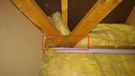

ich plane die begehbare Fläche meines Dachbodens für mehr Stauraum zu erweitern.
Das komplette Haus (Baujahr 2002) ist in Holzständerweise und der Dachboden mit Fachwerkbindern errichtet.
Unter & Obergurt sowie alle auf den Fotos sichbaren Sparren & Stützen sind nur 45mm stark, 100-120mm hoch und haben einen Abstand von 1m zueinander.
Auch die Höhe des Dachboden bzw. der flache Neigungswinkel des Daches bieten kaum genügend Platz für einen dauerhaften Ausbau des Dachbodens.
Ob das Dach überhaupt eine PV-Anlage tragen kann klären gerade Dachdecker & Statiker. :emoji_fearful:
Siehe Foto 01 - damals noch "leerer" Dachboden beim Hauskauf 2018.

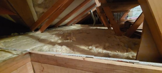

Wie auf Foto 02 gut erkennbar ist die Decke (oberste Geschossdecke) gedämmt und besagte Dämmung liegt höher als der Untergurt.
Im ausgebauten mittleren Teil hat die damalige Baufirma wohl mit überschüssigen Holzresten aufgestockt und eine entsprechende Höhe geschaffen.
Diese Aufstockung fehlt mir - und passendes Holz (45mm Stärke, circa 170mm hoch) ist heute entsprechend teuer.

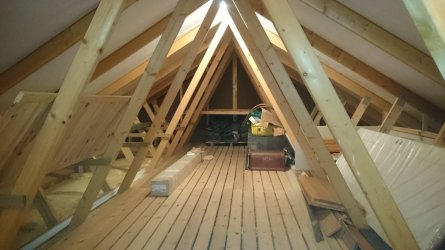

(Höhenunterschied habe ich versucht auf Foto 03 abzubilden)
Meine Überlegung ist seitlich an die Sparren/Stützen Latten zu schrauben um auf die benötigte Höhe zu kommen.
Hier fehlt mir aber die Erfahrung was statische Belastungen von Holz angeht, die Spannweite zwischen Dachsparren am Drempel & Sparrenstütze im Raum beträgt immerhin gut 2m.
Laienhafte Idee: jeweils eine 24x44mm Latte hochkant links & rechts + eine 24x44mm Querlatte dazwischen.
Damit ist die benötigte Höhe gewonnen & oben drauf dann wieder entsprechende "Dielen" als Lauffläche.
Aus statischer Sicht machbar oder kompletter Unfug? :emoji_thinking:
Vielleicht noch einzelne "Stützen" unter meine o.g. Querlatte? (alle 50cm?) :emoji_thinking:

Mindestens 40x80mm sollte Dein Tragholz schon sein, finde ich. Trotzdem würde ich nach oben noch eine Latte Schrauben, um Last sicher zu halten. Befestigung mit ausreichend 6er Schrauben.
Mindestens 35mm sollten Deine Bretter als Lagerboden dann haben.
Unter diesen Dimensionen wäre mir alles zu schlackerig......

Um wieviel müsst ihr denn höher kommen?
Ich bin ja doch etwas irritiert von den spärlichen Querschnitten.
Um 17cm muss ich erhöhen, sofern ich bei den gleichen Dielen bleibe.
Stärkere Dielen, weniger Erhöhung um zusammen auf die gleiche Laufhöhe zu kommen.
Die spärlichen Querschnitte sind auch dem Dachdecker & Statiker negativ aufgefallen. :emoji_frowning2:
Die Bretter vom Vorbesitzer sind nur 22mm stark und biegen sich beim begehen etwas, empfinde ich aber noch als vertretbar.
Ich tendiere immer mehr dazu die Bretter weg zu lassen und für die paar seltenen, unregelmäßigen Wartungszwecke/Reparaturen nur eine lange Bohle auf die Latten zu legen die mich dann trägt. Also erstmal überhaupt keinen dauerhaften Lagerboden.
Und wenigstens Schnittklasse S10 oder KVH.
40x60mm KVH bekomme ich beim örtlichen Holzhändler für 1,5€/lfm als Selbstabholer.
Das wäre für mich aktuell mein Favorit was Preis/Leistung angeht.
Ein Traum wäre natürlich 45x150-170mm Holz (NSI) zum direkt auf den Untergurt (Sparren) setzen & mit seitlichen Nagelbindern befestigen.
Leider finde ich aber hier kein vernünftigen Preis. Falls wer einen guten Tipp im Raum Lübeck kennt? :emoji_grin: :emoji_thinking:

Der Dachboden bleibt für uns eine Abstellfläche für Kleinkram der im Haushalt so anfällt, kein Schwerlastlager oder jemals als Aufenthaltsraum geplant. Es ging mir lediglich darum die (temporär) begehbare Fläche zu vergrößern. :emoji_wink:
Ich werde dies in den nächsten Wochen (bei etwas milderen Temperaturen :emoji_thermometer_face:) mit 40x60mm KVH Querlatten angehen.
Dazu zwei 25mm OSB Platten drauflegen & schieben um an die nötigen Stellen ranzukommen. :emoji_thumbsup:
