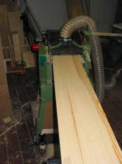

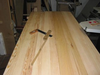

Hallo Simon,
die Seitenteile eines Bettes aus Kiefer (ca. 230 x 20 x 3,5 cm3) ließen sich mit Unterstützung von zwei Rollenböcken auf der Dickte der HC 260 eigentlich recht gut aushobeln.
Gruß - Harald
