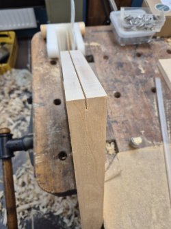

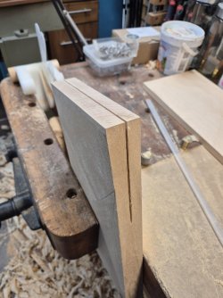

Ich säge dann oft mit einer feineren Säge vor und verbreitere auf der Abfallseite den Schnitt etwas mit einem Stemmeisen. Dann hat man eine gute Führung für den Anfang. 13cm Gehrungsschnitt wird wahrscheinlich auch mit einer 300er Ryoba oder Katana gehen. Dazu müsstest du immer von beiden Seiten in einem ca 30° Winkel sägen. Ich hab hier gerade einen 20cm Auftrennschnitt. Die Säge ist mit 55cm eigentlich auch zu kurz für diesen Schnitt. Ich habe jetzt von einer Seite schräg angesägt,
20260109_104233.jpg drehe jetzt das Brett
20260109_104258.jpg und söge von der anderen Seite.
20260109_104332.jpg Das ganze dann immer im Wechsel.
