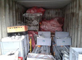

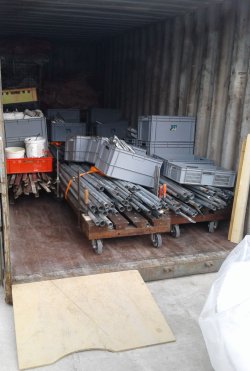

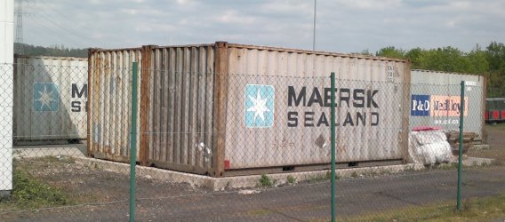

Hallo Kollegen,
der Nachbar der mir die Zelte verkauft hat, hat wg Überbestellung bzw. keinen Platz mehr auf der Betonplatte 1-2Stück 20 Fuß Container übrig.
Er hat mich gefragt ob ich die gebrauchen könnte und jetzt überlege ich aus immer mehr Platzmangel in der Werkstatt und auch zur Vereinfachung einen davon zu holen. Ich würde dann dort meinen Zapfenschläger, die Langloch, zwei Scheer-Dübelautomaten und auch einen großen Messerkopfwagen mit Fenster bzw. Schlitz- und Zapfenwerkzeug reinstellen. Fast Alles was ich an Maschinen habe, hat Rollen und lässt sich rollen bzw. kann mit dem Hubwagen gefahren werden.
Dann immer nach Bedarf in der Werkstatt für 1-2 Wochen mit dem Stapler raus holen und nach Abschluss der Arbeit wieder reinstellen.
Wie ist da Eure Erfahrung mit Dichtheit bzw. Schwitzwasserbildung.
Momentan habe ich einen der 20 Fuß Container überlassen bekommen für die Einlagerung von vier Zelten. Die Container haben natürlich schon viel gesehen und erlebt, sind aber Innen noch ganz ok, aber keine Schönheiten mehr.
Hat jemand Erfahrung mit der Einlagerung vom Maschinen und Werkzeug? Was kann man den noch für so eine alte Maus geben? Sind die eigentlich noch seetauglich also kann man die noch per Schiff irgendw wo hin schicken lassen?
Viele merci.
Jörg

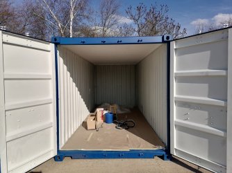

Hallo Jörg,

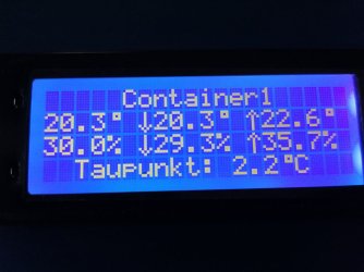

Ich habe meine Sachen auch in einen Container ausgelagert. Hauptproblem sind die unterschiedlichen Taupunkte abhängig von Innen und Aussentemperatur, die dann gerne dazu führen, daß es von der Decke tropft und Werkzeug bzw. Maschinen anfangen zu rosten.
Die Containerdecke habe ich bei mir mit Kefatherm Kondensschutz ausgespritzt (2 mal, Kosten für den 10 Liter Eimer ca. 230 Euro), zusätzlich sorgt ein Taupunktlüfter (mit Arduino realisiert) für regelmäßigen Luftaustausch (Kosten ca. 250 Euro und viele Bastelstunden).
Da kein Strom im Container vorhanden, wird das über Solarpanele auf dem Container betrieben, die aber in der Hauptsache dem Nachbarn die Akkus seiner Geräte laden und noch für etwas Licht sorgen.
Zum Preis der Container kann man nur etwas sagen, wenn man den Zustand sieht.
Das "Ablaufdatum" des Containers sagt Dir die CSC (Convention for safe containers) Plakette, die auf dem Container montiert sein sollte. Nach Produktion des Containers ist diese 5 Jahre gültig, anschließend muss sie alle 2,5 Jahre erneuert werden. Also auf der Plakette entweder nach "Date manufactured" oder "Maintenance date" schauen. Ohne gültige Plakette darf der Container nur noch leer transportiert werden.
/Georg
